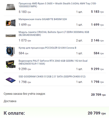

Регистрация: 23.12.2015
Здравствуйте.
От старой системы остался асусовский корпус, 2ТБ HDD, FullHD монитор (Dell 2312) и блок питания Thermaltake, вот такой https://fcenter.ru/online/hardarticles/tower/18199-Bloki_pitaniya_Thermaltake_Chast_2#14
Бюджет $700-800, хочется и ведьмака пройти, наконец, и в майнкрафт без тормозов поиграть :roll:
Набросал пока вот такой конфиг:
мать GIGABYTE B450M DS3H https://exe.ua/product/p240205/
проц AMD Ryzen 5 2600X https://stylus.ua/amd-ryzen-5-2600x-yd2 ... c1586.html
кулер DEEPCOOL GAMMAXX 400 https://mta.ua/98360-procesornyy-kuler- ... ammaxx-400
память Crucial 16 GB (2x8GB) DDR4 3200 MHz Ballistix Sport LT Gray (BLS2K8G4D32AESBK) https://can.ua/crucial-ballistix-sport- ... k/p173590/
видео Palit GTX 1660 Super GamingPro(NE6166SS18J9-1160A) https://can.ua/palit-geforce-gtx-1660-s ... a/p201682/
ssd WD Blue 500GB M.2 SATA (WDS500G2B0B) https://can.ua/wd-blue-500gb-wds500g2b0b/p107360/
Подскажите стоит ли что-то заменить, и нужно ли обновлять БП. Киев.
Регистрация: 06.04.2018
Угу, он древний как мамонт.

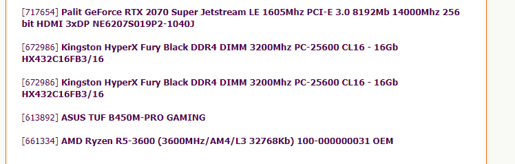

Can.ua:
can.ua.png [ 91.27 КБ | Просмотров: 1620 ]

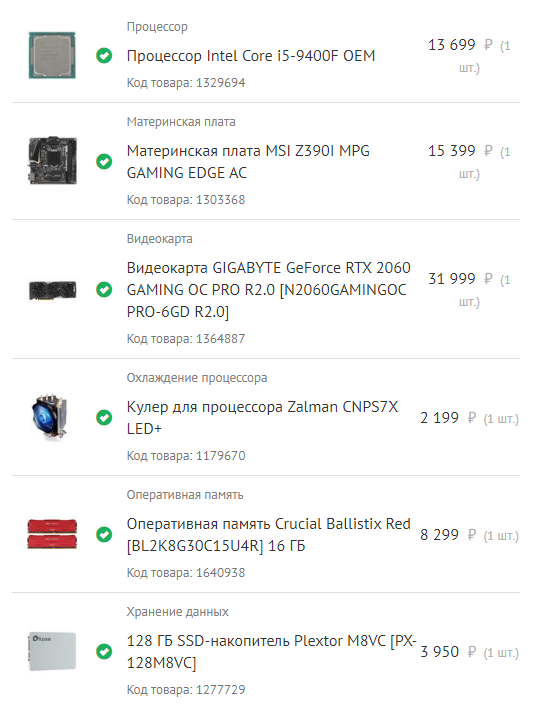

Регистрация: 02.01.2012
Ребят, гляньте плиз, норм ли сборка?
У товарища ровно 50к, вот насобирал, завтра уже надо покупать, так как цены все выше и выше будут.
Skiffjkee писал(а):
SSD: P200 512 Гб
SSD Goodram CX400 - https://www.onlinetrade.ru/catalogue/ss ... 87944.html
Skiffjkee писал(а):
смущает оперативка, нормально она погонится
Samsung (oem) должна ехать 3200мгц сл16 или 3466мгц сл18.
Skiffjkee писал(а):
балистики вымерли и что то даже не знаю, что взять...
Вышла новая линейка Ballistix U4:

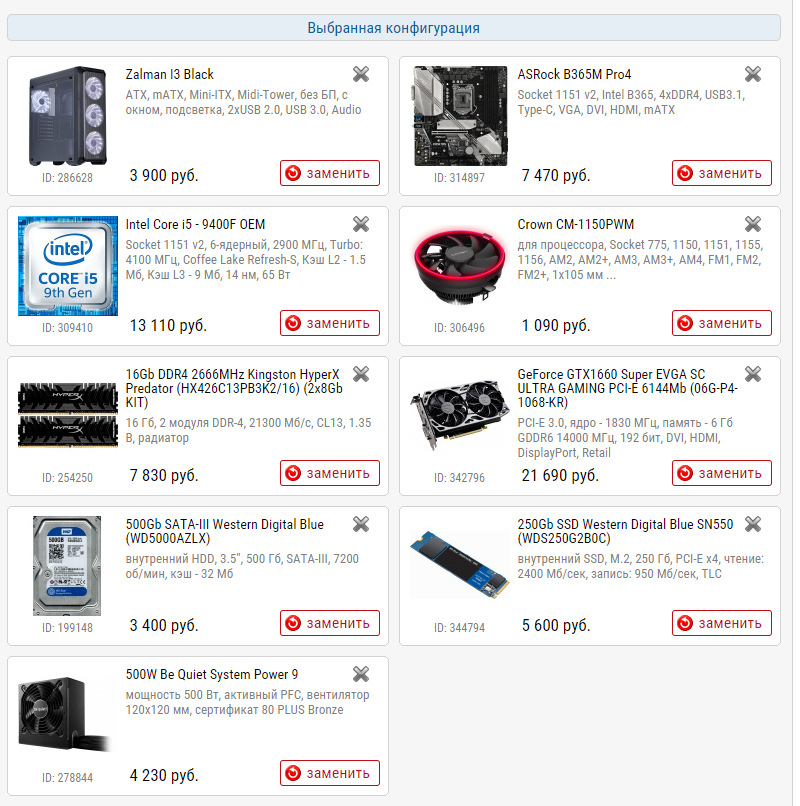

Всем привет. Обругайте если чо не так. Комп для школьника 5 класса т.е. максимально надёжно и поиграть на средних в современные игры.
БП и корпус уже по факту в магазине смотреть будут. ССД только под систему, и посоветуйте быстрый винчестер на 1ТБ. Спасибо.
Безымянный.png [ 57.06 КБ | Просмотров: 1234 ]
i7-12700k 5.0/GIGABYTE Z690 GAMING X/3080ti/G.skill 3900 15-15-15/SSD Samsung evo970 m2/win10
дорого
ща кину норм систему если на интеле надо
68тр
школота будет довольна
1111.png [ 258.31 КБ | Просмотров: 1223 ]

miwa писал(а):
дорого
Сам в шоке от цен. Я год назад проц купил дешевле чем он сейчас. Курс бакса не щадит =(
Кидай, конечно, буду признателен.

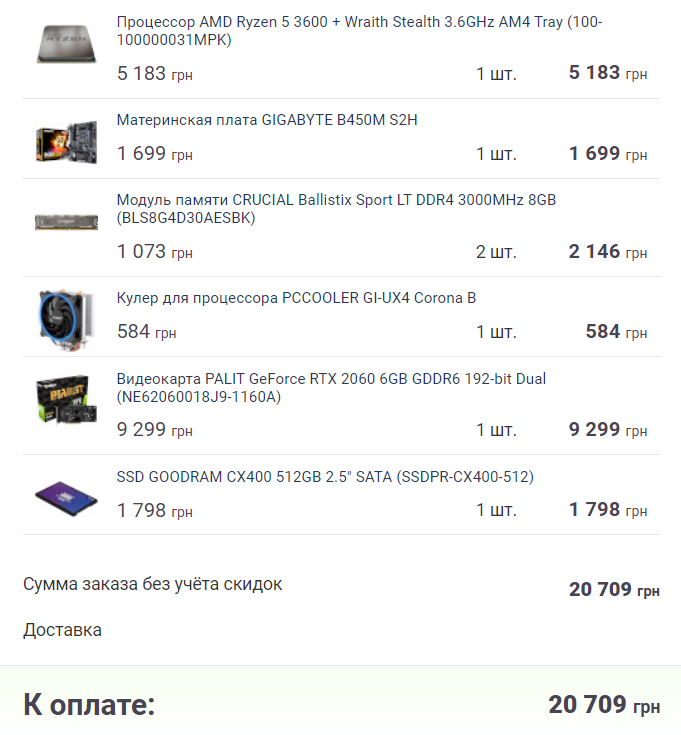

Регистрация: 06.02.2018

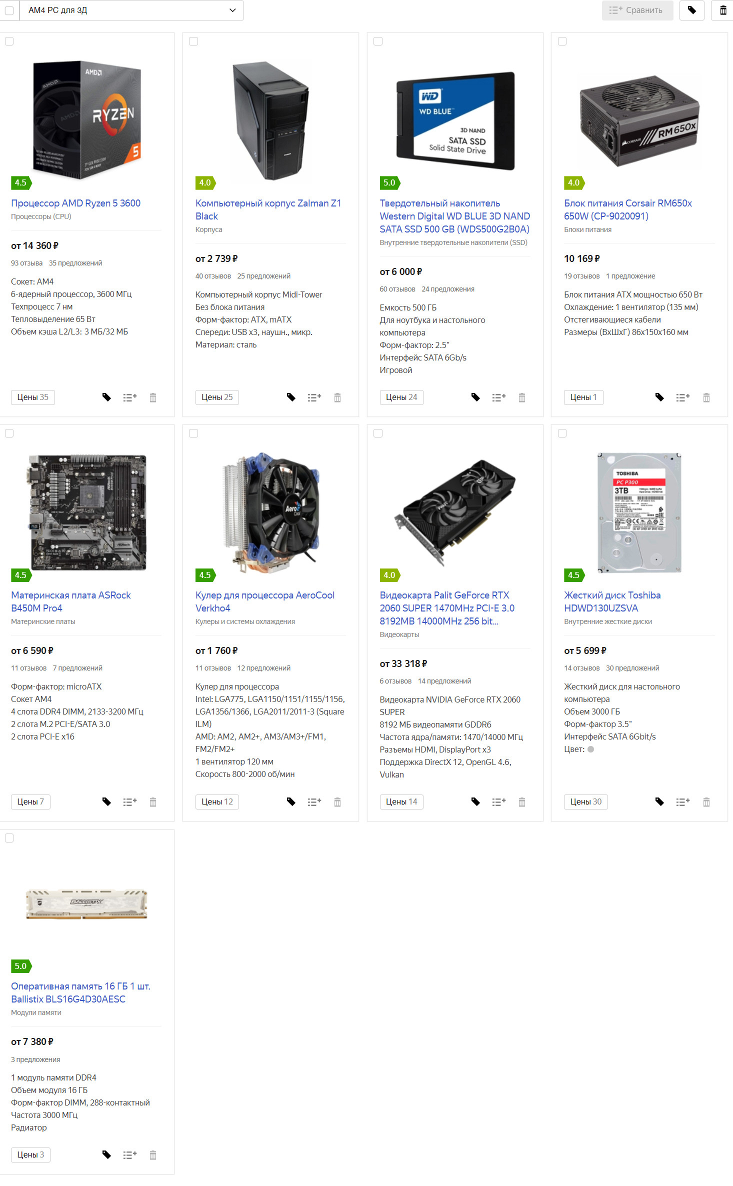

Здравствуйте! Под нужды компьютера для обработки снимков с компьютерного томографа (pacs dicom сервер) и нескольких компьютеров для внутриротового 3д сканирования и записи видео через внешнюю карту захвата (AVERMEDIA Live Gamer Ultra GC553) с дентального микроскопа (1080р) как только нефть поднимется до 50$ собираюсь приобрести (яндекс.маркет.москва):
Сокет AM4 чипсет B450
М.пл. ASRock B450M Pro4
AMD Ryzen 5 3600
Кулер AeroCool Verkho4
DDR4 Ballistix BLS16G4D30AESC 16Гбх2
Palit GeForce RTX 2060 SUPER
Western Digital WD BLUE SATA SSD 500 GB
Toshiba HDWD130UZSVA 3Тб
Corsair RM650x 650W
Корпус Phanteks Eclipse P400A
Итого: 81т
Системные требования 3Д сканера 3shape trios:
Intel Core i7-6700 (3.4 GHz)
DDR4 16Гб 2133 MHz
NVIDIA GeForce GTX 1070 8GB
Покритикуйте пожалуйста конфигурацию. Не избыточная ли она?

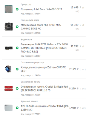

Надо брать R5 3600 у него 12 потоков и возможность дальнейшего апгрейда, видяху на какую хватит 1660s->rx5700->2060s.
Onlinetrade
onlinetrade.png [ 185.98 КБ | Просмотров: 1176 ]
Качественные блоки питания сейчас Chieftec Chieftronic GPU-650FC/GPU-750FC или Deepcool DQ650-M дешевле, в остальном сборка нормальная.

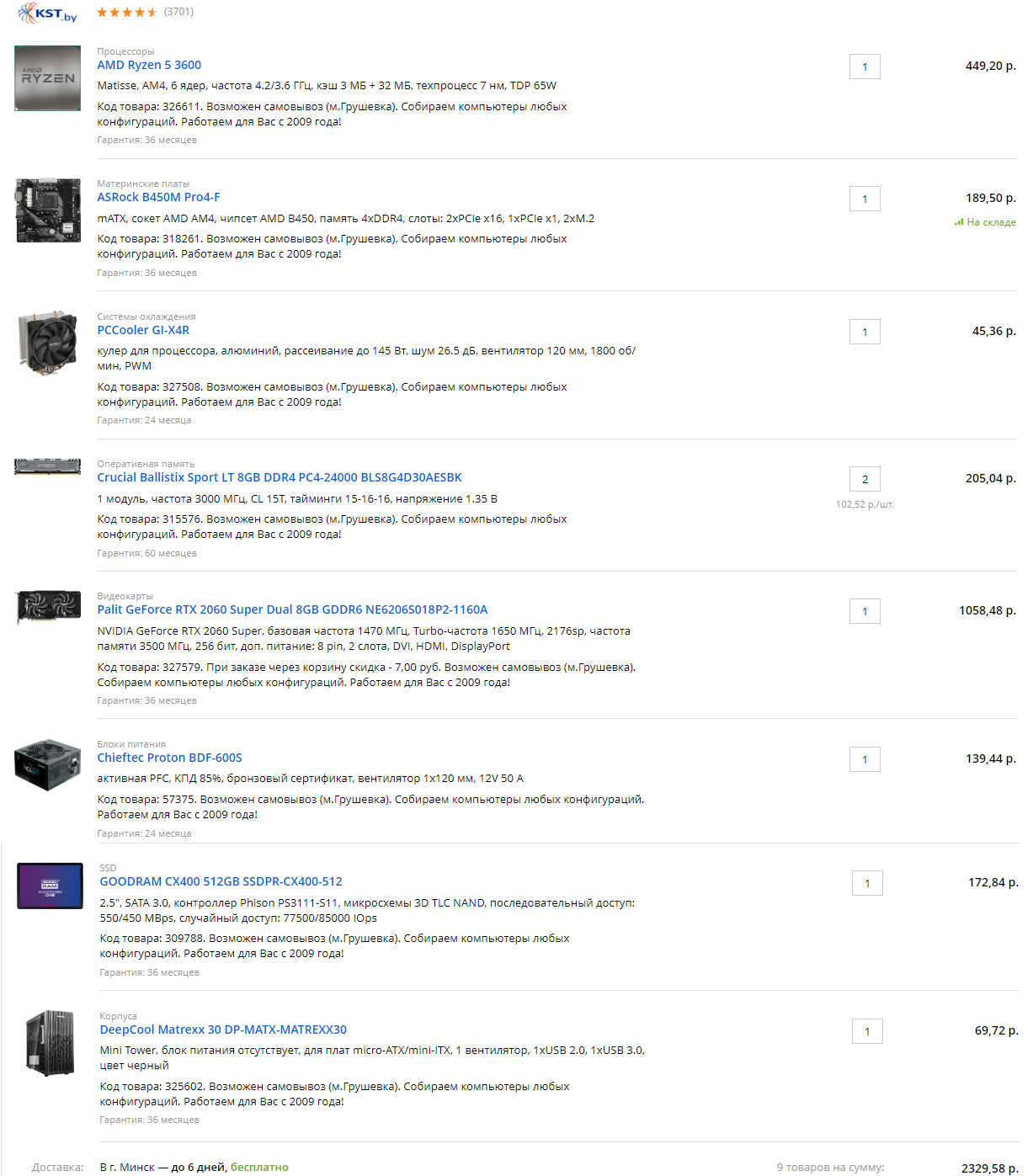

Velentime писал(а):
Ценник до 2300 byn. Магазин kst.by.
Вот тебе нормальный конфиг, по Onliner.by:
onliner.png [ 219.87 КБ | Просмотров: 899 ]

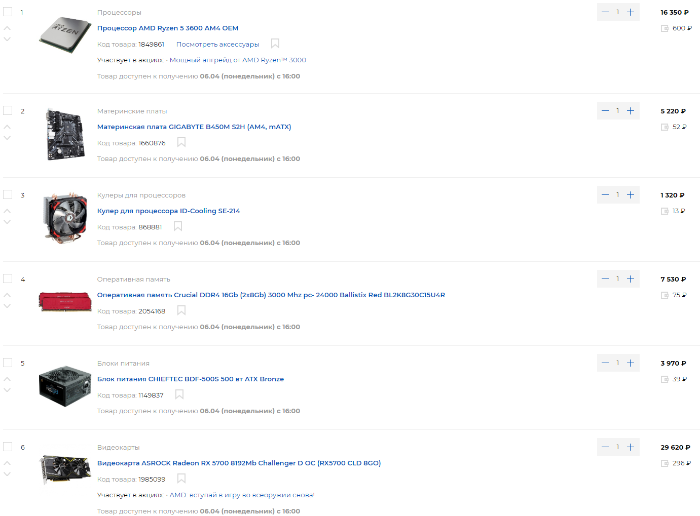

Регистрация: 26.04.2020
Добрый день!
Подскажите пожалуйста, адекватна ли данная сборка или что-то следует заменить? Вопрос изучал примерно неделю, цели - все современные игры в Full HD (возможно потом перейду на 2К) + необходимо, чтобы компьютер мог одновременно открывать большое количество разных пользователей Google Chrome(отсюда 32гб оперативки). Вот что у меня получилось (topcomputer+pleer)
Были мысли поставить камень 3600х, но подумал, что для нынешнего Full HD текущая сборка и так за глаза, а разгоном заниматься самому стремно.
tc.PNG [ 14.18 КБ | Просмотров: 873 ]
pleer.PNG [ 15.69 КБ | Просмотров: 873 ]
