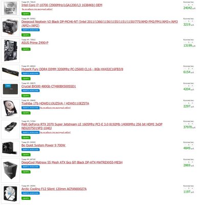

Регистрация: 24.08.2007
Нужен комп для игор, человек хочет чтобы на долго хватило
Бюджет 100к
Магазины Ситилинк - ДНС
Вот что я накидал:
PROC Core i5 10600 https://www.citilink.ru/catalog/compute ... u/1363360/
MB GIGABYTE Z490 GAMING X https://www.citilink.ru/catalog/compute ... s/1372417/
FAN ZALMAN CNPS11X Performa+ https://www.citilink.ru/catalog/compute ... rs/658132/
Проц+мать идут комплектом со скидкой ~3к
RAM CORSAIR Vengeance LPX https://www.citilink.ru/catalog/compute ... ry/330745/
SSD SAMSUNG 860 EVO https://www.citilink.ru/catalog/compute ... n/1035004/
WiFi TP-LINK Archer T6E https://www.citilink.ru/catalog/compute ... ds/355348/
PSU SEASONIC CORE GM-650 https://www.citilink.ru/catalog/compute ... y/1217448/
BOX ZALMAN i3 https://www.citilink.ru/catalog/compute ... s/1071135/
Итого 98 961р

Rinarizutakaarichi супер. А в качестве вывода изображения для игр что будет использоваться?
Регистрация: 06.10.2010
Откуда: MO
Rinarizutakaarichi
а город какой
https://vk.com/snq.hardware
sNQ писал(а):
Rinarizutakaarichi
а город какой
Извиняюсь, Москва, область
А выводиться будет на FullHD монитор

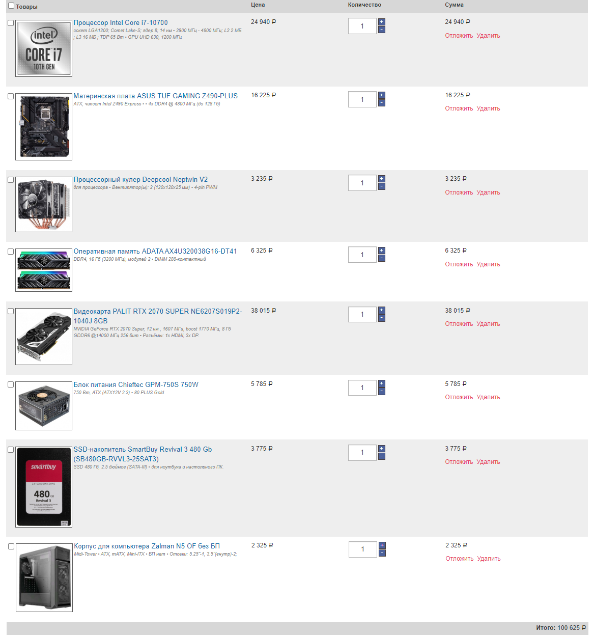

Регистрация: 06.04.2018
Rinarizutakaarichi писал(а):
Бюджет 100к Москва, область
Как вариант, по topcomputer.ru:
topcomputer.png [ 243.46 КБ | Просмотров: 900 ]
Откуда: MO
Rinarizutakaarichi
магазин - pleer, ровно 100 тысяч. :D
pleer.JPG [ 145.47 КБ | Просмотров: 909 ]
вентиляторы на морду добавил тихие без подсветки, если надо - заменить по вкусу.

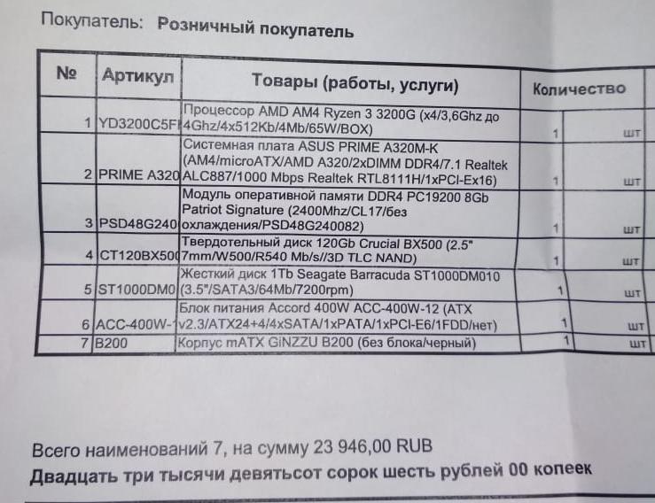

Оцените пожалуйста конфигурацию ПК, насколько он соответствует цене в 24000 и будет ли он достаточно производительным в чертёжных программах.
пк.jpg [ 63.06 КБ | Просмотров: 828 ]

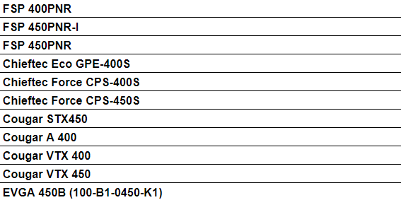

Для двухканала нужны две планки памяти, БП можно из этого списка:
psu.png [ 9.22 КБ | Просмотров: 753 ]

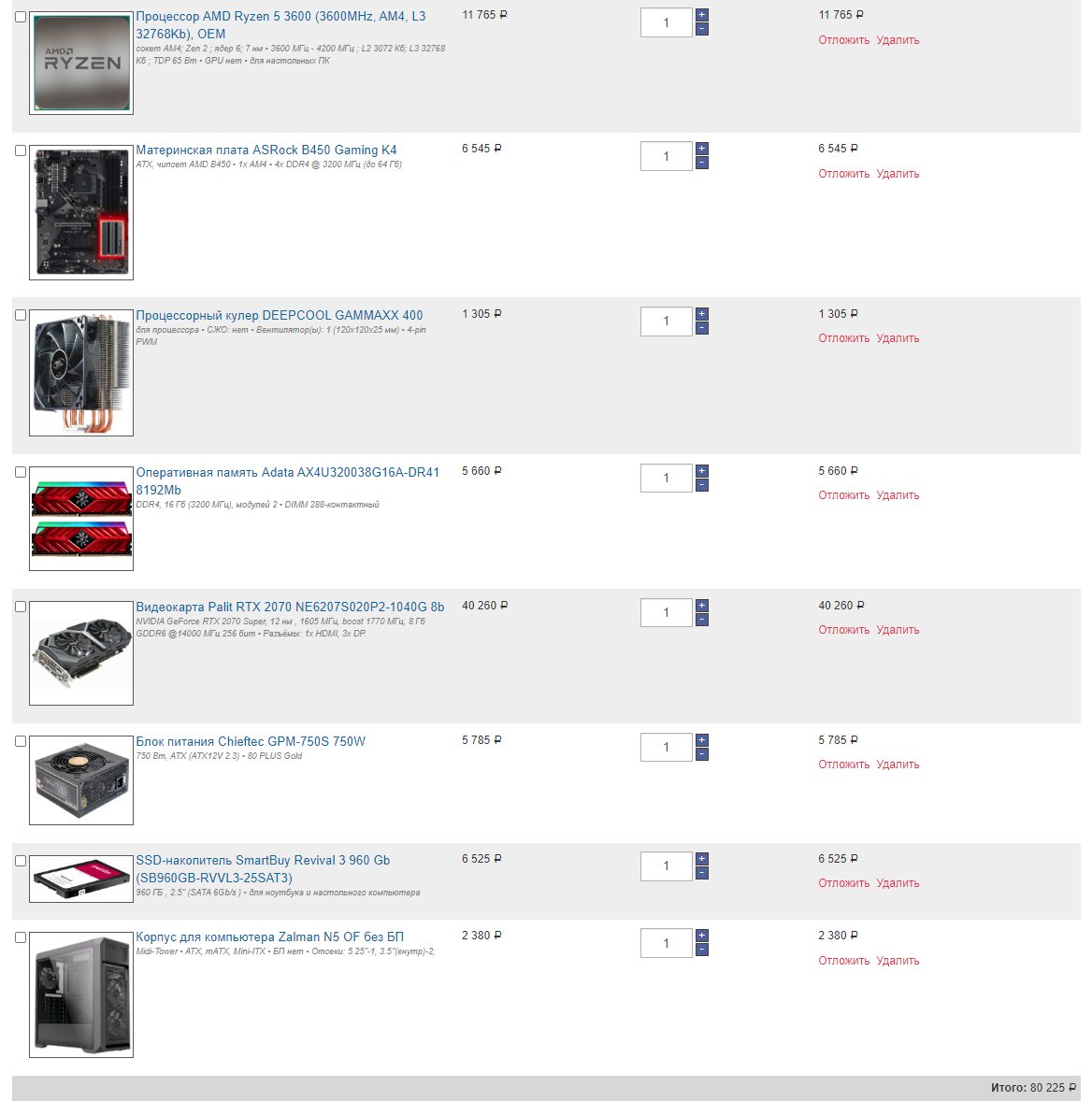

Помогите подобрать/оценить:
Бюджет до 90 тыс.(в идеале 80), монитор есть на FullHD, сыну 16 лет для современных игрушек (шутеры, автосимуляторы, танки), на ближайшие 4-5 лет, разгоном заниматься не планируем, покупать буду в Воронеже или Москве (Регард, Никс, Ситилинк, ДНС, Онлайнтрейд, Pleer и др...)
Не могу определиться какую видеокарту лучше (и какого вендора) и кулер на процессор
- Процессор AMD Ryzen 5 3600 OEM
- Материнка ASUS TUF B450-PLUS GAMING, SocketAM4, AMD B450, ATX, Ret
- Кулер ???
- Видеокарта GeForce RTX2070 Super или RTX2070 или Radeon RX 5700 XT ???
- Память 16Gb DDR4 3200MHz Kingston HyperX Predator (HX432C16PB3K2/16) (2x8Gb KIT)
- SSD 500Gb SSD Samsung 970 EVO Plus Series (MZ-V7S500BW)
- Корпус Zalman I3 Edge Black ИЛИ Cougar MX330-F
- БП 750W Chieftec (PPS-750FC)
И мучает вопрос может что-то взять подешевле (кроме процесора), но видеокарту получше?

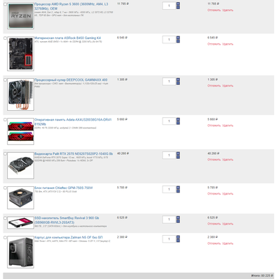

topcomputer.png [ 228.93 КБ | Просмотров: 729 ]
Регистрация: 01.07.2020
Откуда: Воронеж
Имеет смысл доплатить и купить GeForce RTX2070 Super или разница в играх не будет заметна?
В сборке RTX 2070 Super - лучшая в своём классе.

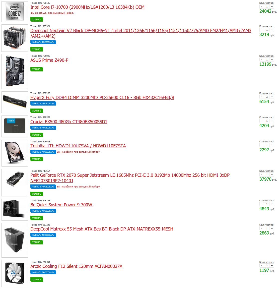

Регистрация: 16.08.2015
накидал систему, амд не рассматриваю, ибо печка в тесном корпусе будет, как вот такой вариант на 84к рублей ? https://imgur.com/a/Oq8rE9h интересует, позволит ли материнка выставить 3600 на память ?
