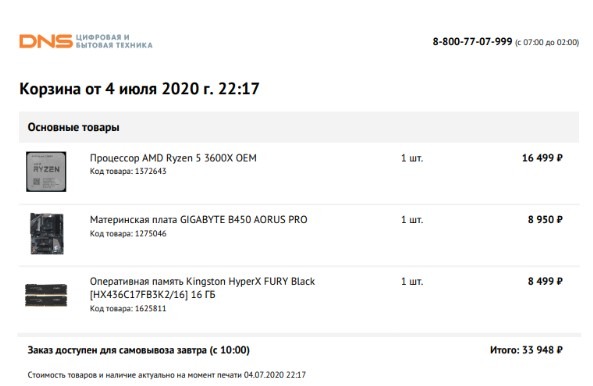

XimikF примерно так можно собрать.
Снимок.JPG [ 99.59 КБ | Просмотров: 1179 ]
Т.к. не понятны цели, то собрал по принципу разогнать ОЗУ до 3200/3600Мгц хотя бы. По накопителю тоже можно варьировать.

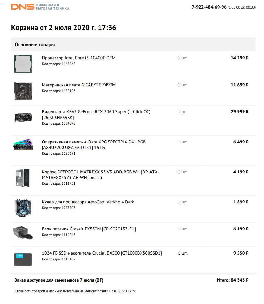

Регистрация: 27.03.2017
Здравствуйте, помогите, пожалуйста, определиться с планками памяти или какой-то совет по конфигурации.
В данный момент в корпусе находится:
- Gigabyte GeForce RTX 2070 SUPER 8 GB GAMING OC 3X Video Card;
- Samsung 860 Evo 250 GB 2.5" Solid State Drive;
- Cooler Master MasterAir Maker 8 66 CFM CPU Cooler;
- Thermaltake TR2 RX 1000 W 80+ Bronze;
Планируется для игр, разрешение 1920-1080.
ДНС, Новосибирск.
Может из корзины что-то стоит поменять? бюджет 30-40к.
dnsnovosib322.jpg [ 32.77 КБ | Просмотров: 1088 ]
Регистрация: 02.12.2009
Откуда: Russia
Фото: 17
deformations процессор можно сменить на обычный. ОЗУ, если нет конкретной гонки за Samsung B-Die, то можно оставить. В принципе, на этих планках тоже попадались, судя по отзывам, но в последнее время могут попасться чипы Hynix, хотя, они по разгону тоже не совсем дубовые.
Материнскую плату можно поменять на Asus/MSI, если особо запариваться разгоном. Если нет, то оставить можно и эту.
Спасибо, а можно уточнить, какую лучше память брать тогда, если остаться с текущим выбранным процессором ? Слышал там свои частоты нужны под выбранный процессор, но в этом деле совсем чайник, хотелось бы уточниь насчет материнки тоже.

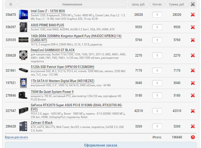

Регистрация: 28.02.2018
Накидал конфиг...
23123.png [ 110.25 КБ | Просмотров: 990 ]
Подскажите, где у него слабые места?
