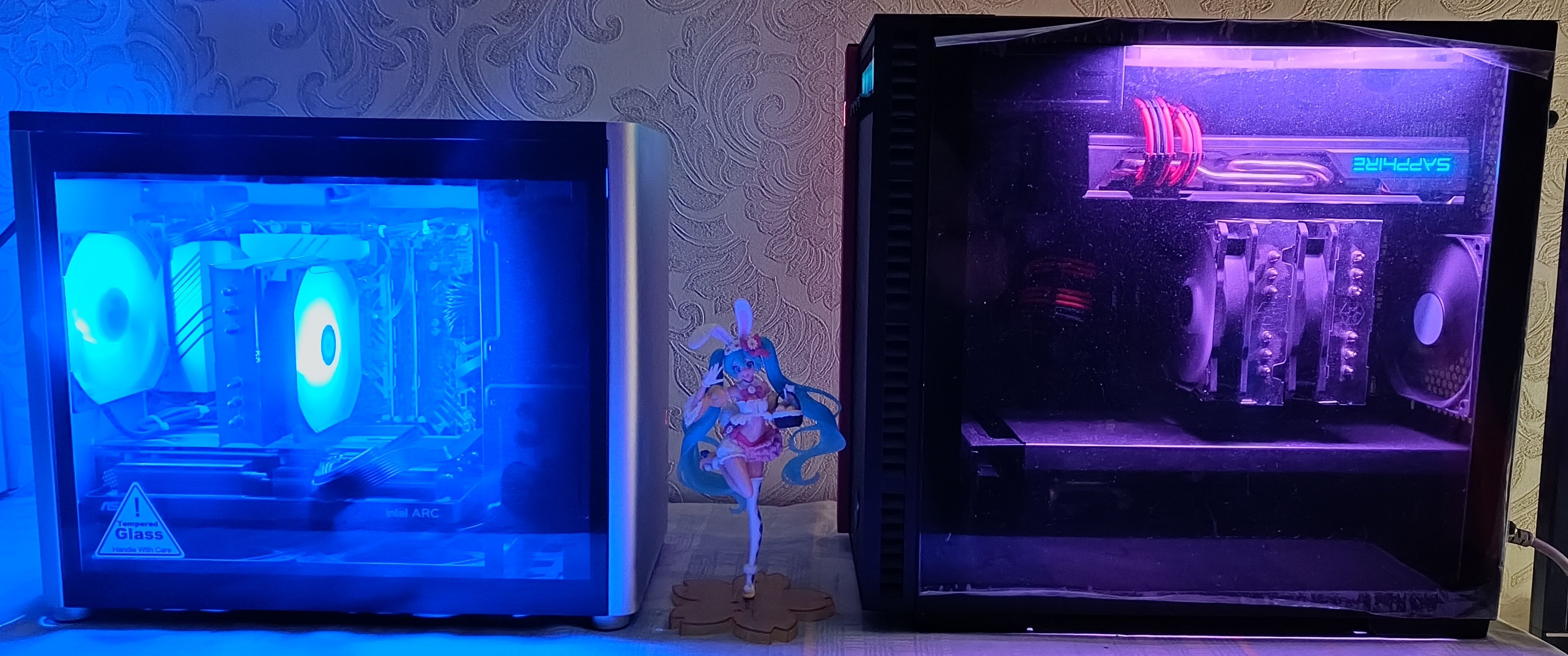

IMG20231223041619.jpg [ 758.02 КБ | Просмотров: 1887 ]
У меня прямо сейчас ПК на 12400(тот что слева) переезжает в Silverstone Alta G1M - обрати внимание на кулер - даже с ним его температура максимум 52С при 1000об/мин(зафиксировано в БИОС). Видеокарту - АРК А750 - то же не слышно, вентиляторы - на 800об(140мм).
Напряжение на 12400 - 1.1В. А если поставить на него тот ТР - то температура упадет еще на 6-8С.
