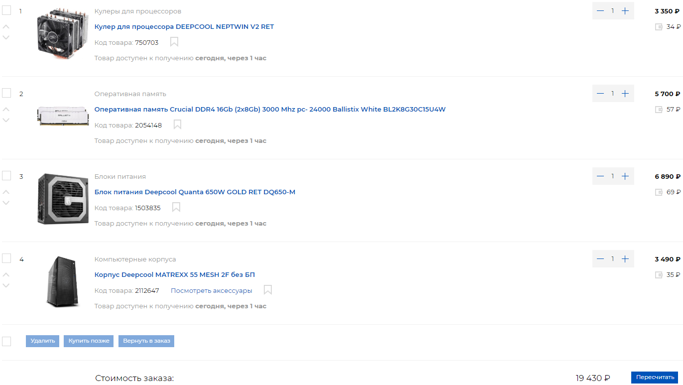

Регистрация: 06.04.2018

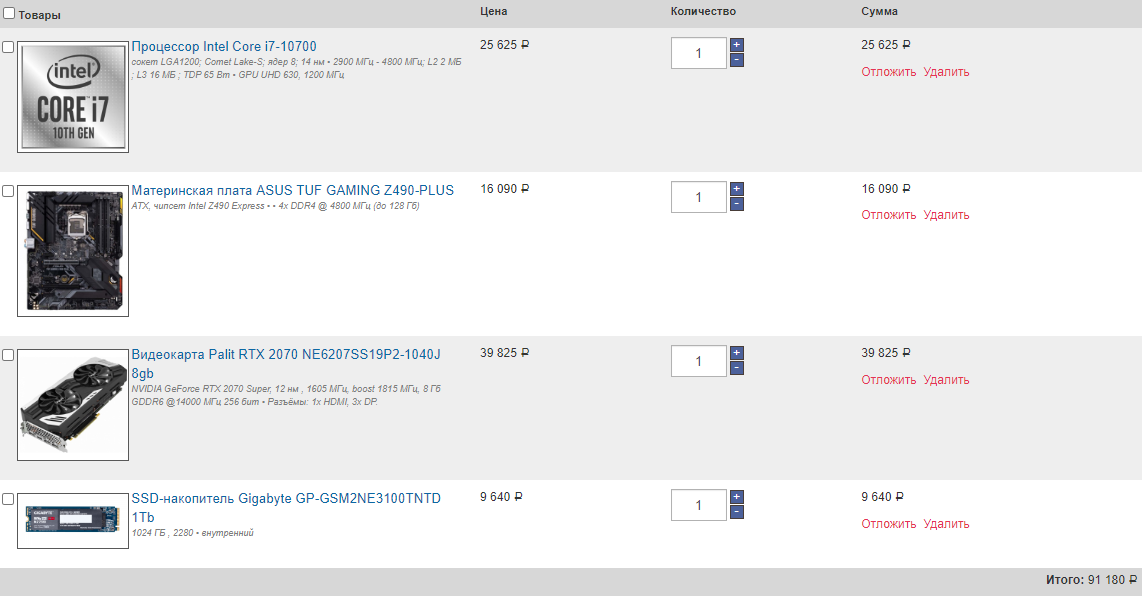

4D_1_MAN писал(а):
Подскажите, где у него слабые места?
Вот тебе нормальный конфиг:
Topcomputer (91 180 р.)
topcomputer.png [ 98.26 КБ | Просмотров: 1269 ]
Onlinetrade (19 430 р.)
onlinetrade.png [ 126.08 КБ | Просмотров: 1269 ]
Metalyzer писал(а):
Поругайте, конструктивно пожалуйста
Корпус лучше смотреть с сеткой например - Deepcool MATREXX 55 MESH 2F, из мониторов оптимальным вариантом будут Asus VP249QGR или AOC 24G2U, память Crucial Ballistix на Micron E-die из этого списка:

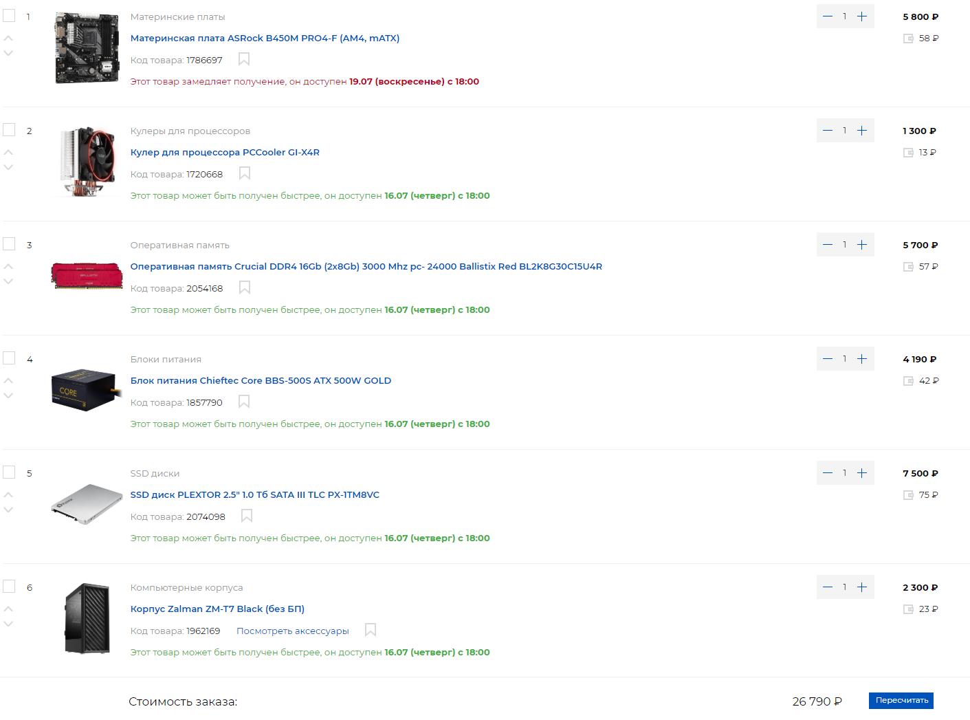

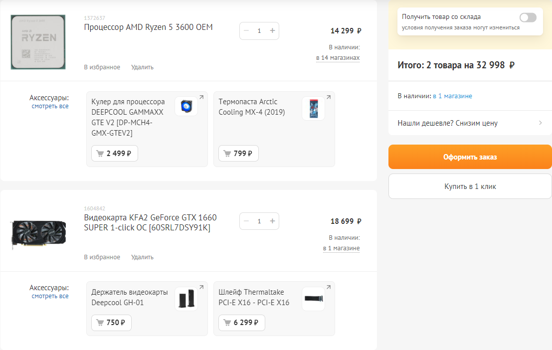

Slonuara писал(а):
Город Мурманск
Как вариант сборки:
DNS (32 998 р.)
dns.png [ 82.45 КБ | Просмотров: 1133 ]
Onlinetrade (26 790 р.)
onlinetrade.png [ 195.4 КБ | Просмотров: 1133 ]

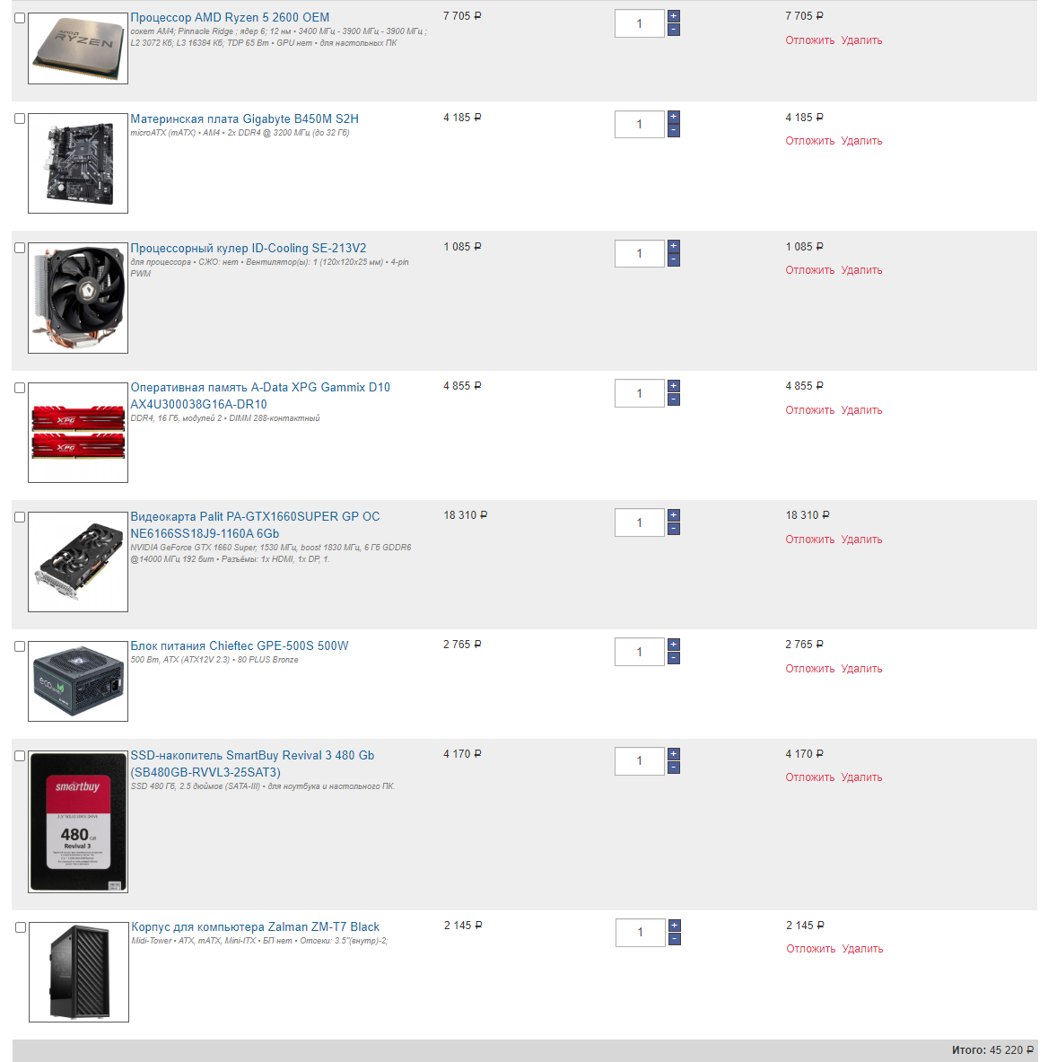

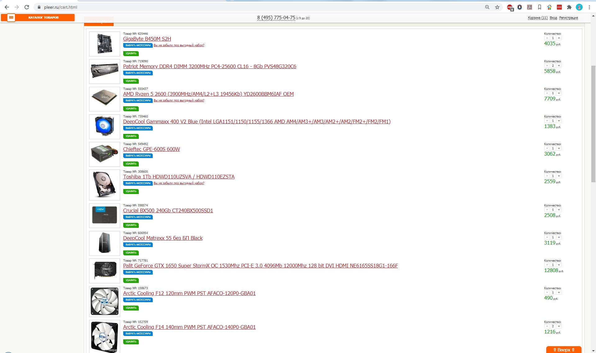

Регистрация: 14.07.2020
Доброго времени суток!
Собираю комп ребенку ~45 т.р на системник, понял что отстал от современности лет на 15 :-(
Город: Москва
Набросанная по результатам курения форума конфигурация:
комп-1.jpg [ 183.32 КБ | Просмотров: 1047 ]
Регистрация: 02.12.2009
Откуда: Russia
Фото: 17
torok в принципе, я бы тут поменял материнскую плату на AsRock B450M Pro4-F хотя бы. Блок питания уровня Chiftec BBS-500S, BDF-500S, Zalman ZM500-TX.
SSD, можно поставить на 500Gb, туда поставить игры, будет быстрее грузится сама игра/локации, HDD, если прям нужен сильно, то оставить 1Tb.
Корпус можно поставить Deepcool E-Shield, там есть уже вертушка, не обязательно брать ещё два.
Кулер поменять на Gammax 400, будет по дешевле.

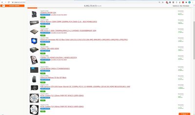

Накидал конфиг на computeruniverse.net
47000 рублей
53408
Подскажите что лучше заменить. Бюджет 50к. SSD и HDD беру со старого компа. Ryzen 5 2600 позже будет заменен на Ryzen 7 3700x. и будет добавлен M2 SSD. Достаточно ли тех БП и кулера что я выбрал. Так же хочется получить систему как можно тише.
Откуда: Russia
Фото: 17
gantelay встречный вопрос, почему не собрать у себя в Питере?
Регистрация: 14.02.2006
Откуда: Санкт-Петербург
Фото: 5
James_on в Питере дороже.
