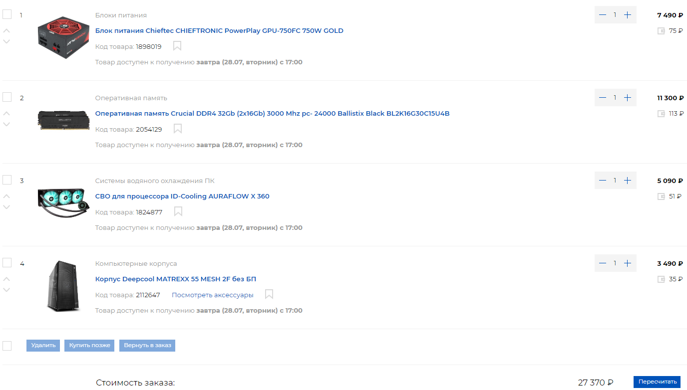

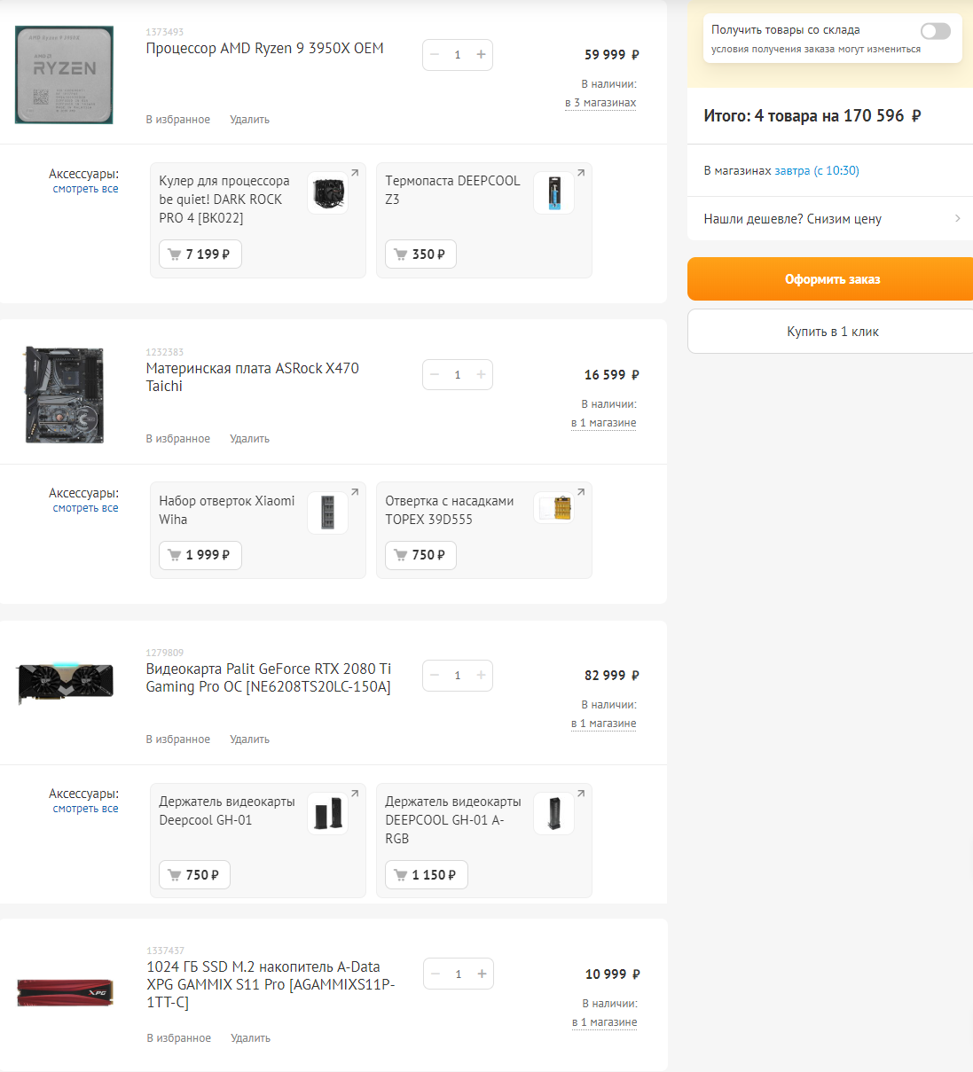

Максим Д писал(а):
Бюджет: до 200 тысяч.
DNS = 170 596 р.
dns.png [ 153.02 КБ | Просмотров: 1265 ]
Onlinetrade = 27 370 р.
Onlinetrade.png [ 112.11 КБ | Просмотров: 1265 ]
