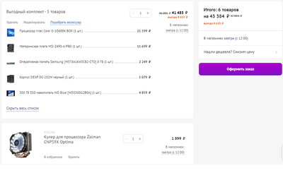

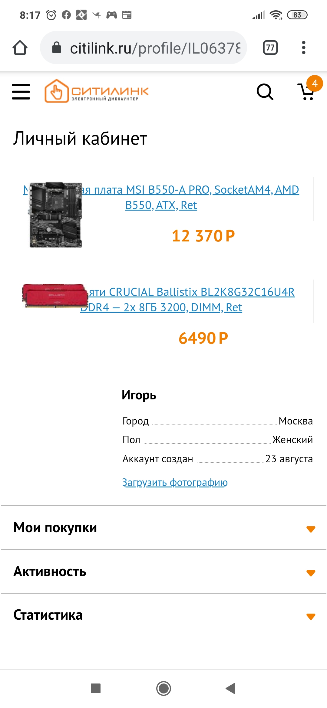

Здравствуйте!
Читая форум и смотря рекомендации, накидал такой:
https://www.dns-shop.ru/custompc/config ... 18575f9e5/
Временно будет использоваться видеокарта r9 280 x. Цель - RTX2060.
днс предлагает связную скидку процессор + указанный ССД(временное решение) . Потом нормальный м2.
Разгон планируется, апгрейд планируется в плане перехода на новое поколение Ryzen со временем.
Бюджет 50 000 +
Буду рад критике и замечаниям, выход за бюджет возможен, спасибо.

HostEvil писал(а):
Читая форум и смотря рекомендации, накидал такой конфиг: https://www.citilink.ru/profile/IL06378247/wishlist/
https://www.dns-shop.ru/configurator/
Пустые страницы.
Регистрация: 24.08.2020
James_on , прошу прощения, сижу с тел, поправил днс и добавил вложение Ситилинк в том же посте.
