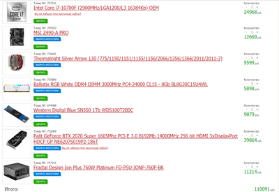

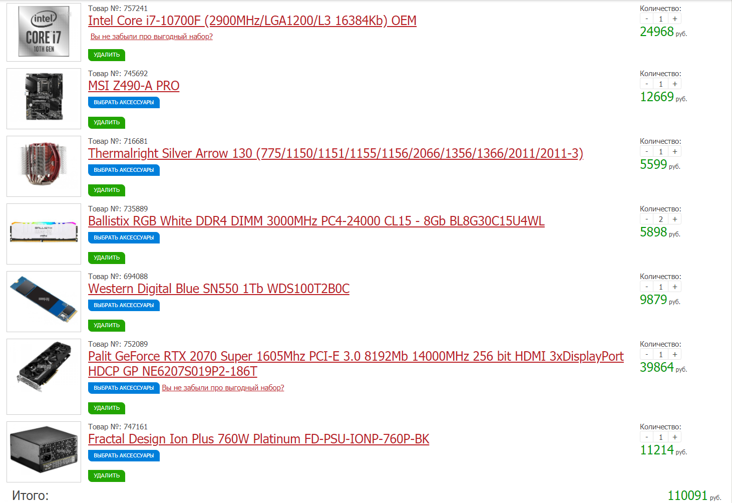

DikiyBraz посмотри вот такой вариант сборки (магазин xpert, Мск)
Core i7-10700f+Z490+32Gb+RTX2080S, 150 т.р..JPG [ 57.22 КБ | Просмотров: 2510 ]
Но я бы взял ОЗУ на 16Gb, блок чуть по проще, и по итогу упихнул бы RTX 3080 (подождать или посмотреть в других местах).

James_on писал(а):
Тут уже для себя надо чётко решать, для чего тебе надо и готов ли идти на некие компромиссы, или вот прям сегодня/завтра надо собрать всё.
Я всё же остановлюсь на 2070S. По тем тестам, что я нашёл, эта разница того не стоит. А до 30й серии и ждать придётся и переплачивать.
Спасибо за подсказку с процом, я действительно с ним натупил. Возьму F.
А БП в вашей сборке просто для примера или есть смысл взять именно его?
И ещё вопрос, что думаете о корпусе Deepcool Kendomen Titanium? Вроде бы и недорогой и тихий.
Нет, блок, если есть возможность взять этот. В принципе, выбранный be.Quiet Straight Power тоже не плохой.

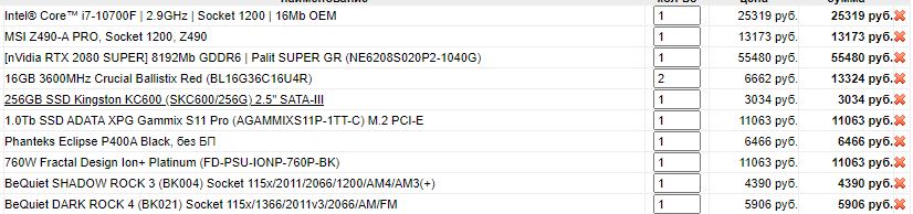

DikiyBraz писал(а):
Корпус выбрал именно по рекомендациям.
Благодарю, последовал вашему совету, беру Phanteks.
То же с материнкой, БП и ссд на терабайт.
Рекомендованной вами оперативки нет в тех двух магазинах, где собираюсь делать заказы. Есть смысл искать именно её или G.Skill подойдёт?
ссд под систему хотелось бы именно с m.2. Или там какие то подводные камни есть?
В вашей сборке указаны два кулера. Брать любой на выбор?

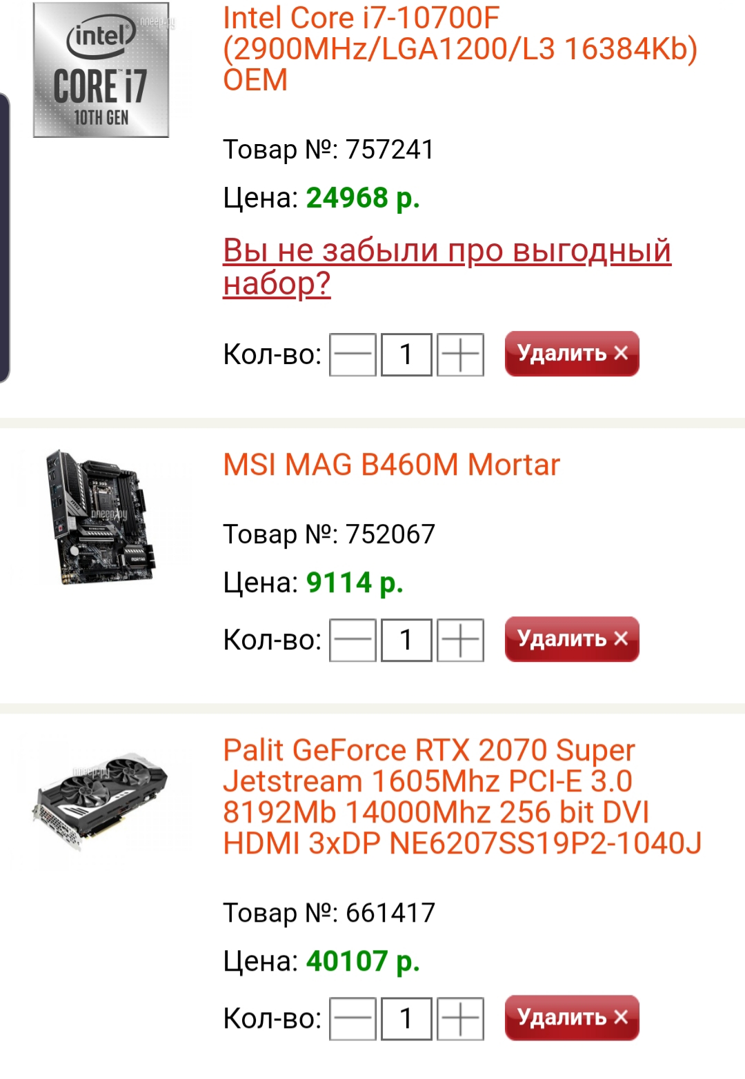

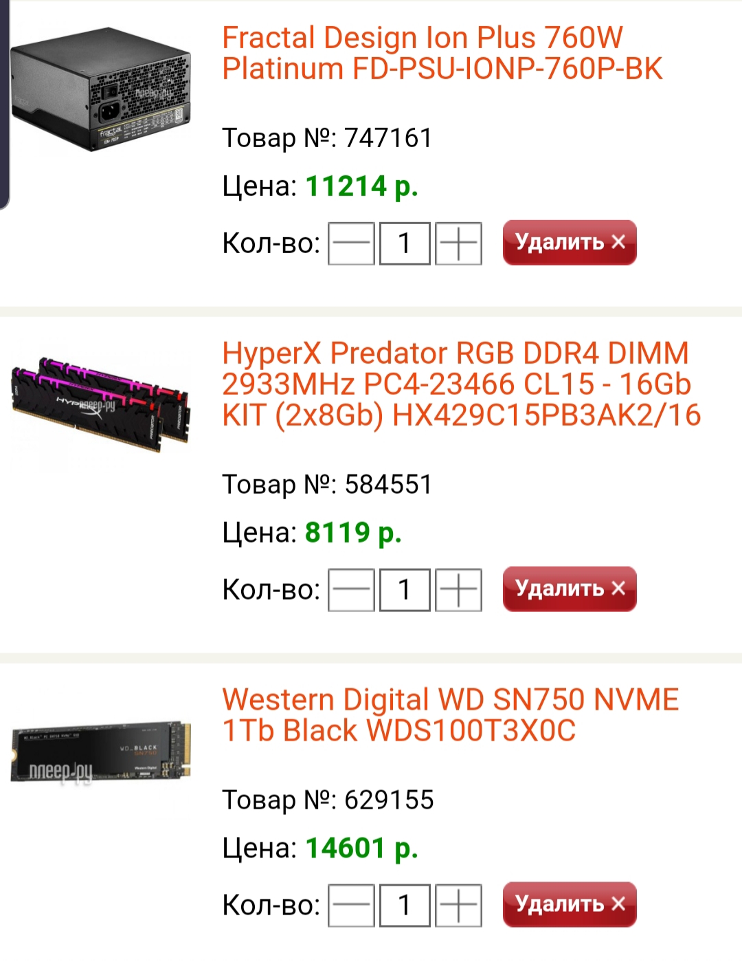

Решил увеличить бюджет..
Посоветуйте сборку с i7 10700f + rtx 2070 super (карту, вероятно, обновлю через пару лет).
1) 100 т.р. +\- 15 (+ 8 на корпус, который уже выбрал)
4) Игровой пк в корпусе HTPC (корпус, подходящий по размерам - SilverStone Grandia GD10)
9)
Оцените конфиг, плз:
20201016_021501.jpg [ 419.78 КБ | Просмотров: 2343 ]
20201016_021532.jpg [ 394.33 КБ | Просмотров: 2343 ]
Screenshot_20201016-021330_Chrome.jpg [ 63.03 КБ | Просмотров: 2343 ]
Регистрация: 06.04.2018

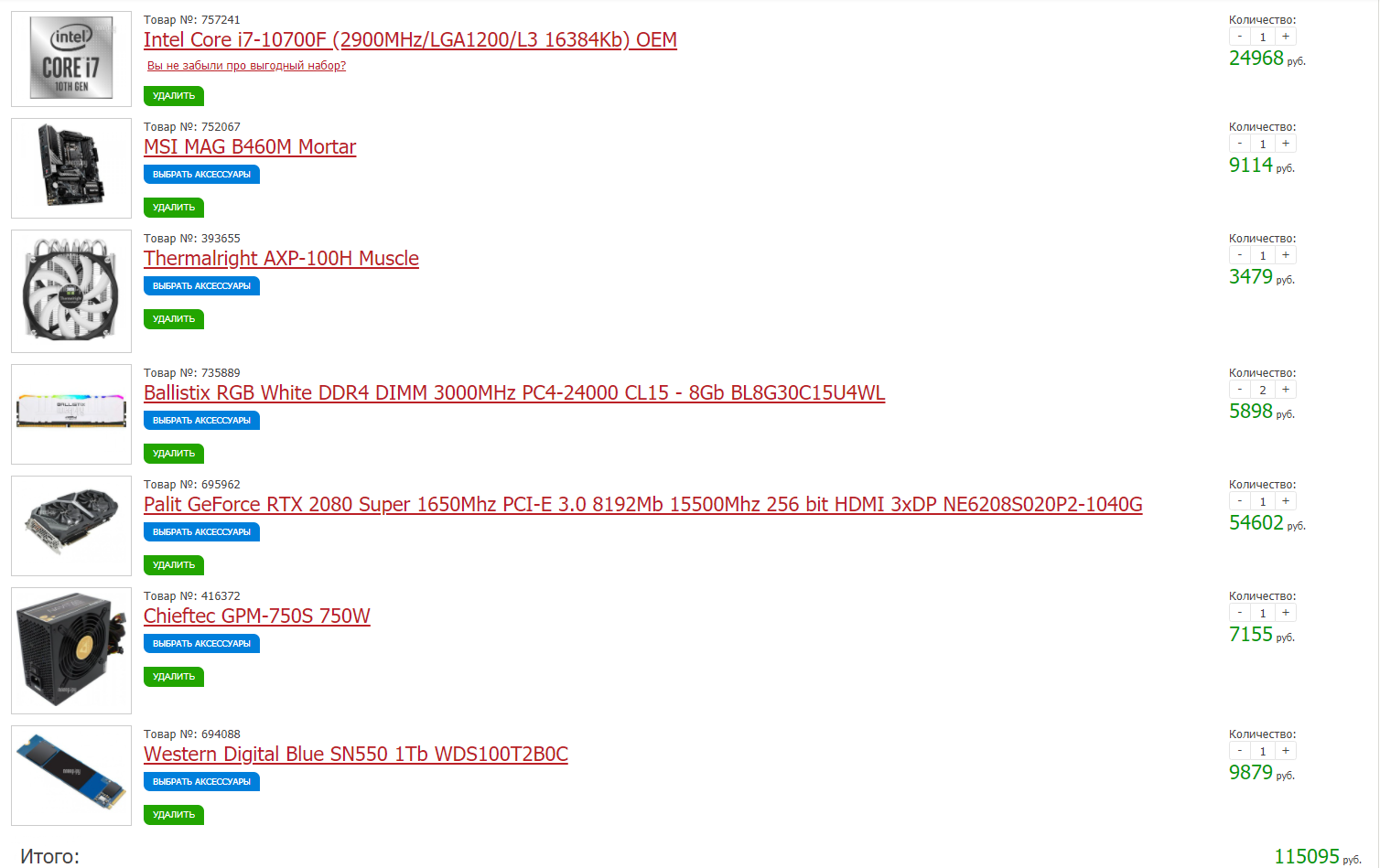

Подобрал всё в одном магазине:
№1
pleer.png [ 250.77 КБ | Просмотров: 2307 ]
при желании можно RTX 2080 Super впихнуть:
№2
pleer.ru.png [ 214 КБ | Просмотров: 2307 ]
но есть и минусы №2: память выше не поедет, бп попроще и без кабель-менеджмента (можете поискать Chieftec Polaris PPS-750FC или Chieftec Chieftronic PowerPlay GPU-750FC), кулер слабоват.
