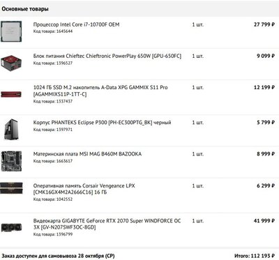

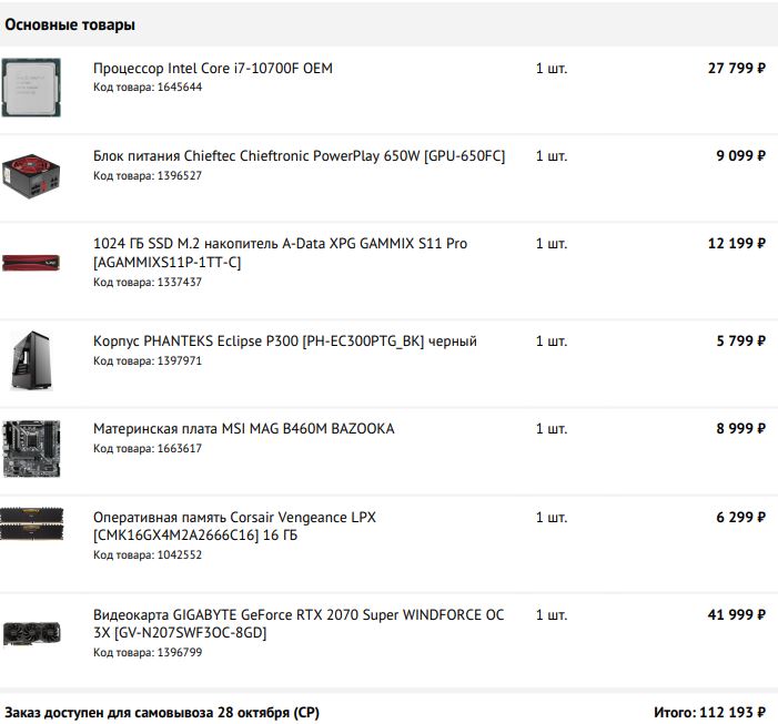

Подобрал всё в одном магазине:
№1
при желании можно RTX 2080 Super впихнуть:
Спасибо за труды. А нужна ли озу более 2933 для работы с этим gpu? Корпус с большой вероятностью не позволит дальнейшие апгрейды видеокарты (ограничение по ширине, Palit 2070 super с трудом помещается). Видел видео на YouTube - большой разницы между 2933 и 3600 даже на 2080ti нет, все упирается в gpu.

miwa писал(а):
проц на 10700к заменить
и мать эту взять MSI MAG Z490 Tomahawk
Хорошая плата под разгон этого камня.
Различия есть в плане разгона/ужатия таймингов, вторичками можно подогнать результат очень прилично, под максимально-стабильную работу.
