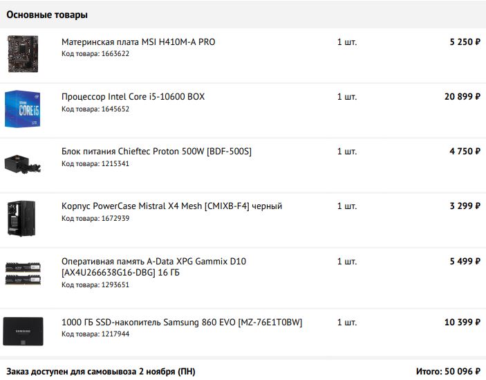

Регистрация: 02.12.2009
Откуда: Russia
Фото: 17
Arhon писал(а):
Может стоит что-то поменять?
А, если так:
Core i5 10600 BOX+H410+16Gb, 50 т.р. (без видеокарты).JPG [ 51.7 КБ | Просмотров: 18404 ]
Регистрация: 19.09.2020
Откуда: Астрахань
James_on писал(а):
А, если так:
Спасибо, хороший конфиг. Но мне кажется, 10400 ему и так за глаза будет, а боксовый кулер все же шумноват.
Смотрел еще с такими корпусом и бп, твой вариант лучше?
Корпус Deepcool MATREXX 55 MESH [DP-ATX-MATREXX55-MESH] черный 3 799 (1 шт.)
Блок питания be quiet! SYSTEM POWER 9 500W [BN246] 4 799 (1 шт.)
Про ССД 1Тб надо подумать :)
7800x3d / LF2 360 / Master B650E / G.Skill 2x24 / RTX 5080 Vanguard / Bq DP12 1000
Откуда: Russia
Фото: 17
Ну, Chieftec BDF-500S будет по лучше всё.-таки, корпус поставил в качестве ориентира. Deepcool тоже не плох, только вот не забудь сюда добавить вентилятор, минимум 1, а это ещё ~ 700 р. за хорошую вертушку.

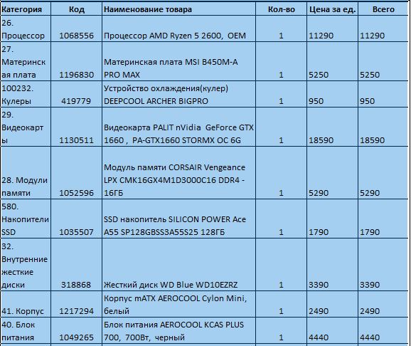

Регистрация: 30.10.2020
Нужно ли что-то менять/добавлять, чтобы все хорошо работало?)
Если да, то заранее прошу предлагать альтернативу в Ситилинк, Барнаул.
123456.JPG [ 68.44 КБ | Просмотров: 18371 ]
