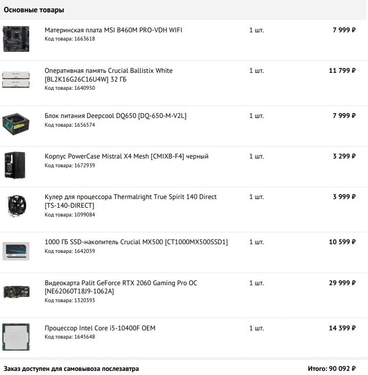

panzergto будет намного лучше, если напишешь полностью: город, бюджет, хотелки, разгон (да/нет), игры на каком разрешении?
В сборке конкретно я бы половину тут пересобрал.

планирую взять 2k монитор. город спб, бюджет до 100 (нет цели потратить максимум), без разгона. хотелки - просто плавная работа всего (в первую очередь видеоредактора) и более быстрый итоговый рендеринг ролика. Иногда нужно обработать скриптом в экселе большой объем данных и файлов (тут я вообще не в курсе во что упирается, процессор полностью не загружен) Также я сейчас изучаю unreal 4, пока работаю практически без контента, мне моего хватает, но в будущем надо чтобы компьютер тянул сцены с контентом, тут вообще не в курсе какая мощность нужна.
Игры чтобы просто шли плавно, без выкрученных настроек в 2к
для остальных бытовых нужд мне своего хватает

panzergto вопрос вдогонку? ПК нужен здесь и сейчас? Просто сейчас Zen3 вышли, в продажу поступают пока вяло и по ценам точно не известно. Можно попробовать "потом" собрать на нём, по обработке данных/работе они Intel просто как тузик грелки разрывают. Если нет, то можно сейчас собрать на Core i5/7 (условно), со средней видеокартой, вложиться в ЦП и ОЗУ.

panzergto если вот так:
Core i5 10400f+B460+32Gb+RTX2060, 90 т.р.jpg [ 91.32 КБ | Просмотров: 33897 ]

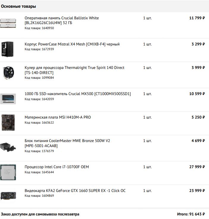

Если ставить Core i7 10700f, то сборка даже с удешевлением на основных комплектующих выйдет под 100 т.р. Вариант только экономить на видеокарте и ставить GTX 1660 Super.
Core i7 10700f+H410+32Gb+GTX 1660S, 91 т.р..JPG [ 66.84 КБ | Просмотров: 33897 ]

почему вы рекомендуете более медленную и при том дорогую память? и нужен ли такой кулер? у процессора тепловыделение 65вт
вот что я набрал:
https://www.dns-shop.ru/custompc/config ... 29bff8e7e/
