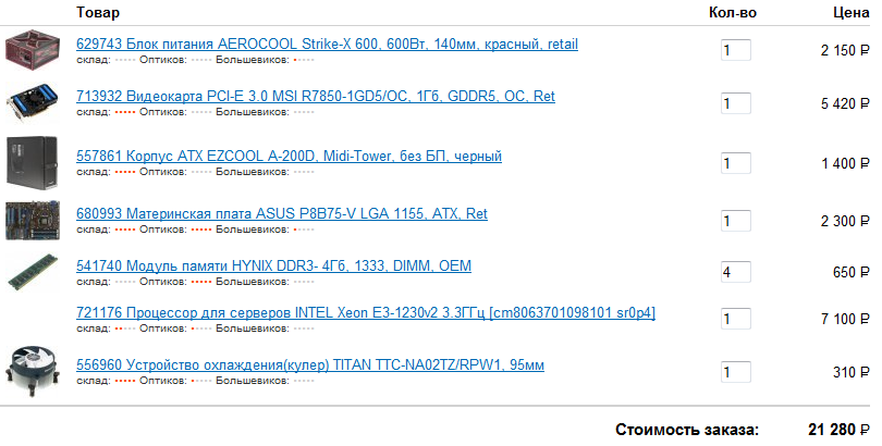

Привет всем в этой теме. У меня наконец дошли руки до апгрейда.
Я прилично разбирался в компьютерах раньше, но в современном железе не понимаю ни черта.
Анкета:
1.) ~20000.
2.) Питер.
      Юлмарт(третья колонка), Ситилинк.
3.) Для работы и игр.
      3а.) 1920*1200, фильтрация, сглаживание - ХЗ. Жанры - скорее всего, 3д-экшены. Конкретные игры - ХЗ.
      3б.) --//--
      3в.) Iiyama ProLite B2403WS в спарке с Mitsubishi Diamond Pro 2070sb. В дальнейшем хочу что-нибудь типа Dell Ultrasharp с 2560 x 1440.
      Фотошоп, Иллюстратор, включая большие макеты. Возможно, скоро к этому списку добавится что-нибудь еще.
4.) Все, кроме мониторов, винчестеров и периферии.
5.) Материнской платой 2001 года, невозможностью играть в свежие игры, небольшими тормозами в случае макетов для полиграфии, невозможностью запуска компьютера по сети, невозможностью воткнуть много памяти и много SATA винчестеров.
6.) Возможно, да, но не очень сильный.
7.) Пока не знаю.
Особые пожелания:
    - 12 гб памяти для моих задач - это нормально.
    - надо иметь возможность стартовать комп по сети.
    - не слишком большое потребление тока.

У меня такой вариант получился в Ситилинке:
В бюджет можно влезть, только если взять видеокарту Radeon HD7770, но это скажется на производительности в играх.
Если брать комплектующие чуть похуже (материнскую плату, оперативную память, блок питания), то можно немного сэкономить, но совсем по-минимуму.
Было бы неплохо взять SSD, например OCZ Vertex 4 VTX4-25SAT3-128G, но он точно в бюджет не влезет.
