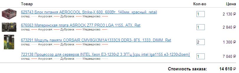

ultras1922
Может такой вариант?
Я правильно понимаю сейчас у тебя 4х1Гб DDR3?
schg
Без оперативной памяти если только. Например MSI R7870-2GD5T/OC за 7440 рублей.

Фото: 3
schg
Да, что-то не заметил что написано 2х2Гб было. :D
И всё равно не понятно чем руководствовался ultras1922, делая такой выбор.
Тогда:
- AMD Phenom II X4 965 ВЕ
- MSI R7870-2GD5T/OC
https://vk.com/snq.hardware

привет, помогите проапгрейдиться. сейчас есть C2D е7200 на материнке asus p5k-pro
1. 15к
2. fcenter.ru
3. для виртуалок (SharePoint, Exchange и прочее MS-говно для тестов ) + изредка игры (1920х1080)
4. разгон делать скорее всего не буду
5. сейчас стоит: видюха radeon hd 6850, 2 винта HDD (в дальнейшем планирую докупить SSD), БП на 500W - это менять не планирую
6. кулер на проце стиот Big Typhon - совместим он с сокетом core i5?
подобрал в фцентре такой конфиг.
Модуль памяти 8ГБ DDR3 SDRAM Kingston "ValueRAM" KVR16N11/8 (PC12800, 1600МГц, CL11) (ret) (3 штуки)
Мат. плата Socket1155 GIGABYTE "GA-H77M-D3H" (iH77, 4xDDR3, SATA III, SATA II, RAID, 2xPCI-E, D-Sub, DVI, HDMI, SB, 1Гбит LAN, USB2.0, USB3.0, mATX) (ret)
Кулер для процессора Socket775/115x/1366/2011/AM2/AM3/FM1/FM2 Cooler Master "X6 Elite RR-X6NN-18PK-R1" (ret)
Процессор Intel "Core i5-3570" (3.40ГГц, 4x256КБ+6МБ, EM64T, GPU) Socket1155 (oem)
нормально ли все это взлетит? не маловат БП в 500W?

А город какой, Москва? Вариант в Ситилинке:
Процессор INTEL Xeon E3-1230v2 - это тот же i7, только без видеоядра, совместим с обычными материнскими платами. На всякий случай добавил нормальный блок питания.
На Asrock есть такие крепления.
Напиши полное название этого блока питания.
Эти 500Вт могут быть на самом деле в районе 350Вт (скорее всего у тебя так и есть).
Если блок питания нормальный, то можно сразу SSD взять.
