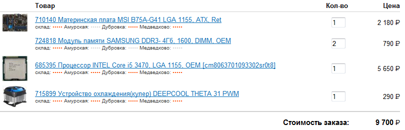

Если без разгона, то самый простой вариант в Юлмарте:
При учёте уже имеющихся корпуса, блока питания и жесткого диска.
Можно взять более эффективный кулер Thermaltake Contac 21 за 630 руб. или даже Zalman CNPS10X Optima за 890 руб. (хотя можно поискать на барахолке интересные варианты).

Вобщем хочу поставить i3 3240, а вот с материнкой и кулером, как то не определился. Давно перестал за железом следить.
Регистрация: 06.10.2010
Откуда: MO
Фото: 3
Paks-77
Вообще-то можно взять i5-3470 + материнскую плату на чипсете В75 + 2х4Гб оперативной памяти:
http://kirov.dns-shop.ru/catalog/cart/? ... 1,123206-2
В дальнейшем можно будет поменять видеокарту.
https://vk.com/snq.hardware
