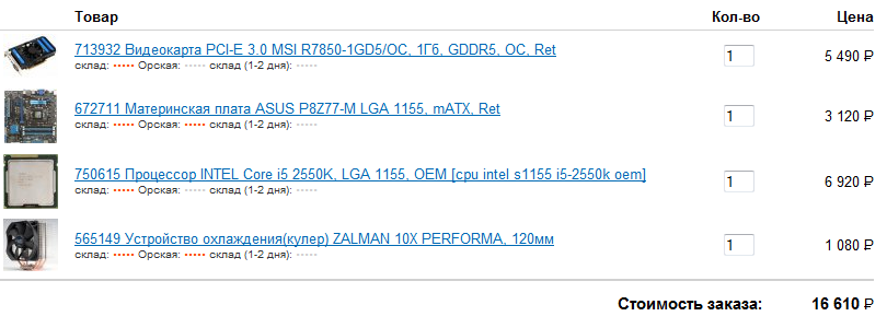

divmaster
Зачем вам 2550?))Скажем так тут графическое ядро не удалось, вот и подняли частоту, возьмите 3570 и ASUS P8Z77-V, а на охлад лучше Thermalright TRUE Spirit 140 тихий и разгон гуд тянет, не хуже топовых, смотрите чтоб повысоте подошел. До 4500-4600 должны будете взять. Видео для игр щас брать стоит 660ти или 670. так что лучше подкопить и потом взять.
Спасибо!
Но такой вариант сразу улетает за 16000.
3570 - 6 600р
ASUS P8Z77-V - 5 780р
Thermalright TRUE Spirit 140 - 2 150р (в нашем ДНС)
Итого: 14530р.
против
7 050 + 3 720 + 1 240 = 12010р.
К тому же, я правильно понимаю, что у INTEL Core i5 2550K разблокирован множитель и разгонный потенциал выше. ?

divmaster
Извеняюсь имел в виду 3570к (щас смотрю в ситилинке нет) по московским ценам 7к получаеться или можно взять 2500к те же деньги, у серии К разлочен множитель и гониться он лучше. 2500к берет частоты выше чем 3570, на по производительности и цене они примерно равны. Температура при максимальной нагрузке где от 5-10 градусов получаеться, 3570 горячее. По мне лучше брать щас Иви, они в большинстве тестов в любом случае шустре сенди даже при условии что частоты меньше. Ну под разгон лучше тру спирит, чем тот который вы выбрали. Вот обзор тру спирита http://www.overclockers.ru/lab/48584/ve ... rchon.html
Нащет материнки ASUS P8Z77-V своих денег стоит и очень хорошая стабильная работа. А на тру спирит цена завышена, в Москве 1600 стоит. Ну получаеться 15130, при условии что проц 7200 стоит. Но решать вам, я вот когда перебирал комп тоже за бюджет перешел на порядок но нежелею.

Насчёт материнской платы - зоркий глаз меня подвел, мне показалось это ASUS P8Z77-V PRO.
divmaster писал(а):
1. Какой?
2. Какие альтернативы видите Вы?
Если продать старье (та же видеокарта уйдет за ~1500 рублей), то можно посмотреть и что-нибудь поинтересней.

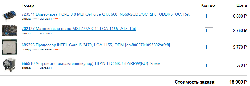

Доброго времени суток. Сейчас сижу на старичке amd 4200+ Хочу собрать машину на 3570k + MSI Z77A-G43, но из-за извечных материальных проблем думаю по такому поводу: пересесть на 1155 путём покупки MSI Z77A-G43 и заглушки аля pentium G620. Как временное решение, пока не насобираю на 3570k. Собственно вопрос: стоит ли игра свеч или просто-напросто копить дальше? Почувствую ли я прирост 4200+ --> g620 (возможно g840 или что-то в этом духе), учитывая что основная нагрузка - кодирование видео?

для i5-3470 не нужны такая МП и кулер,бери прямо так как я набросал,все отлично будет тянуть,память в легкую превращается в 2133мгц,проц 4гц :ok:

Circassians. писал(а):
Shamik
Я правильно понял, что имея процессор без "K", но имея мать на чипсете Z77, все равно его можно погнать множителем, сверх того, что заложено в процессоре?
Т.е. в данном случае множитель 32/36 (3.2Гц/3.6Гц) может превратиться в 36/40 (3,6Гц/4.0Гц). Так?
А ещё можно поднять и частоту шины со 100Гц до какой-то большей?
Если так, то мне проц с разблокированным множителем (индекс К) не нужен. Обойдусь обыкновенным.
А вот мать нужна какая то особенная, для "разрешенного" разгона на z77?
Скажем ASUS P8Z77-M PRO подойдет?

i5-3470 можно разогнать до 3800МГц, выставив множитель х38 (Z77 дает сделать +6 к номиналу), плюс по шине около 200Мгц, но не факт что будет стабильной.
Я же привел в пример такой вариант:
i5-3470 стоит всего лишь на 880 рублей дешевле, стоит ли экономить? Когда я покупал i5-3470 разница была с i5-x5x0K была 1.5-2К. :weep:
