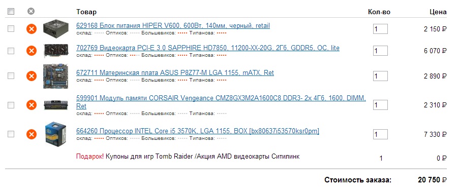

Добрый вечер, уважаемые знатоки.
1. 20-22к деревянных
2) Петербург
3) Работа, игры
а) Для игровых систем:
- 1440-900
- В основном Дота2 на проф уровне, но хотелось бы полюбоваться современными играми, т.к. не пробовал оных около 4х лет)
в) Для графических станций:
- asus VW195 19.1" 76Гц
- adobe photoshop, indesign, illustrator, sony vegas
4) Несущую базу.
5) Слишком устарела.
6) Планируется разгон по мере необходимости
7) При необходимости возьму вторую видеокарта, привет кросс-файр
Собственно, проблема такая...старая машина ни на что не годится, хотелось бы перед покупкой свериться с экспертами, знающими в данной области больше меня. Мой выбор на данный момент прилагается
Заранее благодарен

sasha_okh
http://www.citilink.ru/catalog/parts/mo ... ds/669836/
http://www.citilink.ru/catalog/parts/memory/724818/ - 2 штуки
http://www.citilink.ru/catalog/parts/po ... ly/630567/
всё остальное и так нормально

Когтехват писал(а):
sasha_okh
процессор будете гнать?
вроде планирую, но не думаю конечно что мне это будет необходимо) но всё таки как то увереннее себя чувствуешь, когда знаешь что есть запас)
спасибо за быстрый ответ)
Регистрация: 08.07.2011
sasha_okh
просто если не разгонять процессор, то можно обойтись http://www.citilink.ru/catalog/parts/cpu/695964/ и попутно сэкономить
а если разгонять проц, то нужен будет нормальный кулер вроде http://www.citilink.ru/catalog/parts/co ... rs/565149/ такого

Когтехват
как то не хочется брать 3470 из-за более слабого гпу, мой ламерский умишка думает что это что то решает)
а по поводу ветра, в любом случае придётся менять) спасибо за линк)
sasha_okh
Так если дискретная видюха будет, зачем встройка то?
Регистрация: 04.04.2013
Откуда: спб
Когтехват
т.е. в савокупности они не работают? тогда да, разгон мне не сильно нужен, после доты то на минимальных параметрах 15-20фпс думаю 3470 будет подарком))...хммм, значит и мать можно побюджтнее взять?
да
http://www.citilink.ru/catalog/parts/mo ... ds/680993/
не менее 100 fps должно быть на нём
на моём процессоре с профильным разгоном ниже 50 не опускается :-)

sasha_okh
Мой вариант в Ситилинке:
У процессора i5-2550K лучше разгонный потенциал и он дешевле.
Лучше взять GeForce GTX660 под указанные требования.
Если не нравится форм-фактор mATX, то можно взять MSI Z77A-G45.
Лучше не экономить и брать железо с возможностью разгона.
