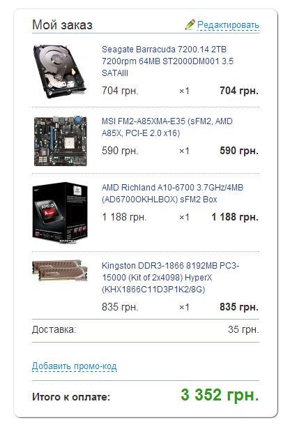

День добрый!
Что есть:
проц - 2 ядра амд (Атлон)
Видео -GTX8800 (Gigabait)
ОЗУ - 5 ГБ (разными планками )/
мать - ASrock
HDD - 300 Гб (Samsung)
Монитор - 19" (1280*1024)
БП - 350 Ват
DVD - 2 шт
Планирую менять
мать, проц, ОЗУ, HDD
Хочется малой ценой проапгрейдить PC. Бюджет 3500 грн (~ 430 $)
Присмотрел
1234.png [ 69.72 КБ | Просмотров: 1184 ]
Для чего необходим PC
Что лучше взять дабы можно было играть еще и в современные игры 2013 / 2014 гг. на минимальных/средних настройках имея 30 - 40 фпс

bokcep83
для грамотной помощи необходимо знать марку блока питания, тип оперативной памяти, марку и ревизию материнской платы, марку процессора.
если память ddr3, то брать новую нет смысла.
а так по розетке
процессор amd a8 3870k (fm1) 700грн.
материнка Asus F1A75-V Pro 729грн.
оперативка Hynix DDR3-1600 4096MB PC3-12800 2шт. 291*2=582грн
жёсткий диск Seagate Barracuda 7200.14 2TB 7200rpm 64MB ST2000DM001 3.5 704грн
блок питания Aerocool Imperator 550W 425 грн.
итого без доставки 3140 гривен
далее продать лишнее железо, доложить остаток средств и купить hd 7850.

rtyn
память ddr2
Блок питания наверное Cooler Master (шел с корпусом Cooler Master 332)
Хотелось бы взять мощное интегрированное видео, а вот через годик докупить до него 6850 или 7850 для реализации cross

bokcep83 MB
CPU
RAM
HDD
и даже PSU
Это будет лучше, а видео пока оставить 8800.

bokcep83
geforce 8800gtx быстрее любого современного встроенного видеорешения.
поэтому пока оставить geforce 8800 и играть на нем. Блок питания лучше заменить сейчас.
правда возможен другой вариант, купить видеокарту hd 7850 или geforce 650 ti boost а жёсткий диск потом
процессор AMD Athlon II X4 750K box 606грн
материнка Gigabyte GA-F2A85X-D3H 688грн
оперативка Hynix DDR3-1600 4096MB PC3-12800 2шт 291*2=582грн
Inno3D PCI-Ex GeForce GTX650Ti Boost Herculez 1GB GDDR5 (192bit) 1302
итого 3603 грн.
позже докупить жёсткий диск. продажи старого железа для этого должно хватить.
Судя как идет на HD 8670D Crysisi я бы так не сказал. Хотелось бы новое железо этого года взять, т.к. в перспективе лет на 5 точно ничего не будут менять
https://www.youtube.com/watch?v=y7EkX-o ... 4R&index=8
P.S. У этого пользователя https://www.youtube.com/user/STRIKESHARK есть ряд других видео как идут игры на AMD APU TRINITY A10-5800K и AMD APU RICHLAND A10-6800K и на др. процах.
Да 8800 не держит 11 Дх что для игр 2013 / 2014 года не есть хорошо!
