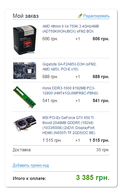

rtyn писал(а):
bokcep83
geforce 8800gtx быстрее любого современного встроенного видеорешения.
поэтому пока оставить geforce 8800 и играть на нем. Блок питания лучше заменить сейчас.
правда возможен другой вариант, купить видеокарту hd 7850 или geforce 650 ti boost а жёсткий диск потом
процессор AMD Athlon II X4 750K box 606грн
материнка Gigabyte GA-F2A85X-D3H 688грн
оперативка Hynix DDR3-1600 4096MB PC3-12800 2шт 291*2=582грн
блок питания Aerocool Imperator 550W 425 грн
Inno3D PCI-Ex GeForce GTX650Ti Boost Herculez 1GB GDDR5 (192bit) 1302
итого 3603 грн.
позже докупить жёсткий диск. продажи старого железа для этого должно хватить.
Можно и так попробовать, если правда 390 Ват БП хватит мощности.
Бюджет позволяет вкладывать деньги в большее. Я же уже писал что лучше взять ЗДЕСЬ (Там также есть блок питания, что хорошо скажется на апгрейде видео о котором вы писали). Ах да, не стоит сильно надеяться на большой прирост от кросс с интегрированным видео. И процессор этот будет слаб для того чтобы раскрывать... Устал я уже это всё пояснять. В обзорах всё доходчиво пишут.
