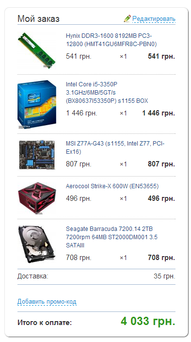

cherv писал(а):
Бюджет позволяет вкладывать деньги в большее. Я же уже писал что лучше взять ЗДЕСЬ (Там также есть блок питания, что хорошо скажется на апгрейде видео о котором вы писали). Ах да, не стоит сильно надеяться на большой прирост от кросс с интегрированным видео. И процессор этот будет слаб для того чтобы раскрывать... Устал я уже это всё пояснять. В обзорах всё доходчиво пишут.
Тогда как то так + GTX 660 БУ взял уже
Безымянныйссс.png [ 91.67 КБ | Просмотров: 976 ]
i7-2600K-4.5/ MSI GTX 1070 X8/MSI Z68/DDR3 16-2133/Win10 х64/haf 932/SSD 120/BenQ 27" XL2720T
Мой канал http://www.youtube.com/user/sashachuchin
