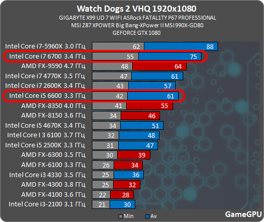

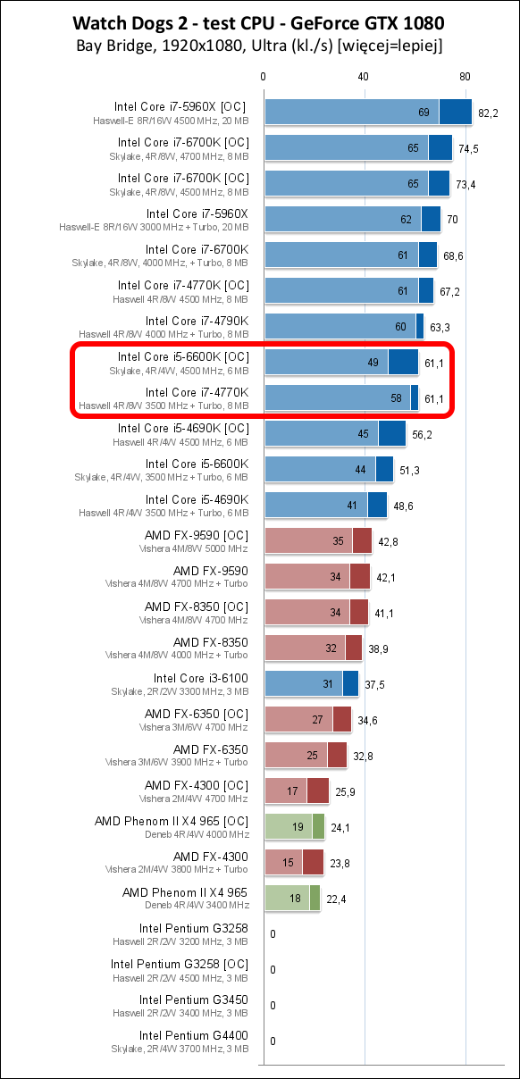

Регистрация: 04.06.2007
Фото: 3
vk-kirov писал(а):
2500k, тем более если его разогнать - нисколько не слабоват.
Ога
wd_2_bay_bridge.png [ 103.76 КБ | Просмотров: 3014 ]
w3_proz.png [ 98.16 КБ | Просмотров: 3014 ]

Noveon, очевидно, что для Gtx 1080 камень слаб, вопрос был про 480/1060.
Регистрация: 25.06.2009
Откуда: ХМАО
Не для 1080, а для глядисобак2. И если 2500К в разгоне "слаб", то FX-9590 по тем картинкам надо с позором выкидывать вместе с системником.
