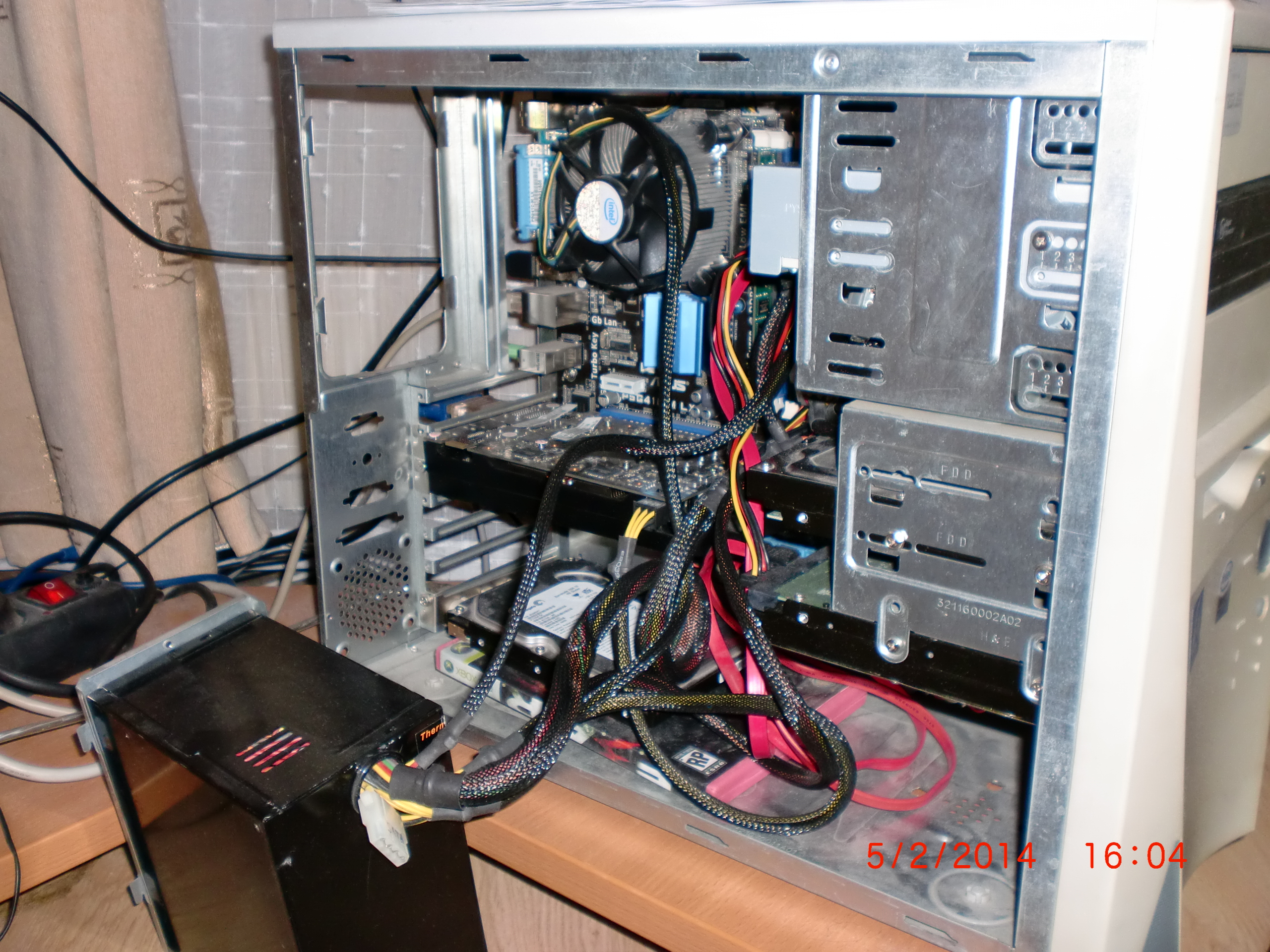

sumax77 писал(а):
У меня расстояние от платы до БП всего 80 мм.
Что это за чудной корпус, БП боком как на древних чтоль? Модель или фото в студию
более тупого подбора слов ,можно было придумать именно со слюноотделением и нервным тиком клацкая по клаве ,от собственной беспомощности .(с) zmey1945
Регистрация: 25.11.2010
Откуда: Из будущего?
Фото: 4
:facepalm:
Я проглядел.
Zalman Z5

Регистрация: 04.02.2014
Модель системника не знаю, а фото вот
Кулер действительно не нужен сверх мощный, т.к. гнать буду програмно (средненько).
Шум особо не парит. Важен бюджет 1-1.5к. Если кулер не будет влазить, положу БП на дно.Хотя не хотелось бы.

Холодильники типа Arctic Cooling Freezer 13 и Thermalright Macho120 Rev.A если я ничего не путаю называют башнями, а мне нужен плоский который лежит на плате ASUS P8Z77-V PRO, да так что бы никуда не упирался :roll:
CIMG0025.JPG [ 2.7 МБ | Просмотров: 634 ]
Регистрация: 30.12.2012
Откуда: Compton
Фото: 17
Я бы на Вашем месте подумал о смене системного блока,но если не менять системный блок,тогда посмотрите вот что -
Понимаю, что корпус древний но платить ещё несколько тыс. щас жаба душит. Проц бы поменять. А вообще мой БП практически не греется, гонит холодный воздух в сторону матплаты и наверно помогает ей охолождаться. Расстояние между вентилятором БП и вентилятором проца примерно 1 см. Сейчас процессор разогнан на 20%, греется если верить Core temp до 70 град при 100% нагрузке в игре BF4. Не знаю как будет греться Intel Core i5-2550K Sandy Bridge (3400MHz, LGA1155, L3 6144Kb) мал мала разогнаный. Поэтому хочется купить очень бюджетный маленький куллер для начала и посмотреть. Или сразу не заморачиваться и купит большой куллер и убрать БП на пол? Как думаете? Корпус точно менять не буду. Денег особо нет, а моя совесть не даст потратить ещё несколько тыс. на игры. Не дитя вроде уже.
