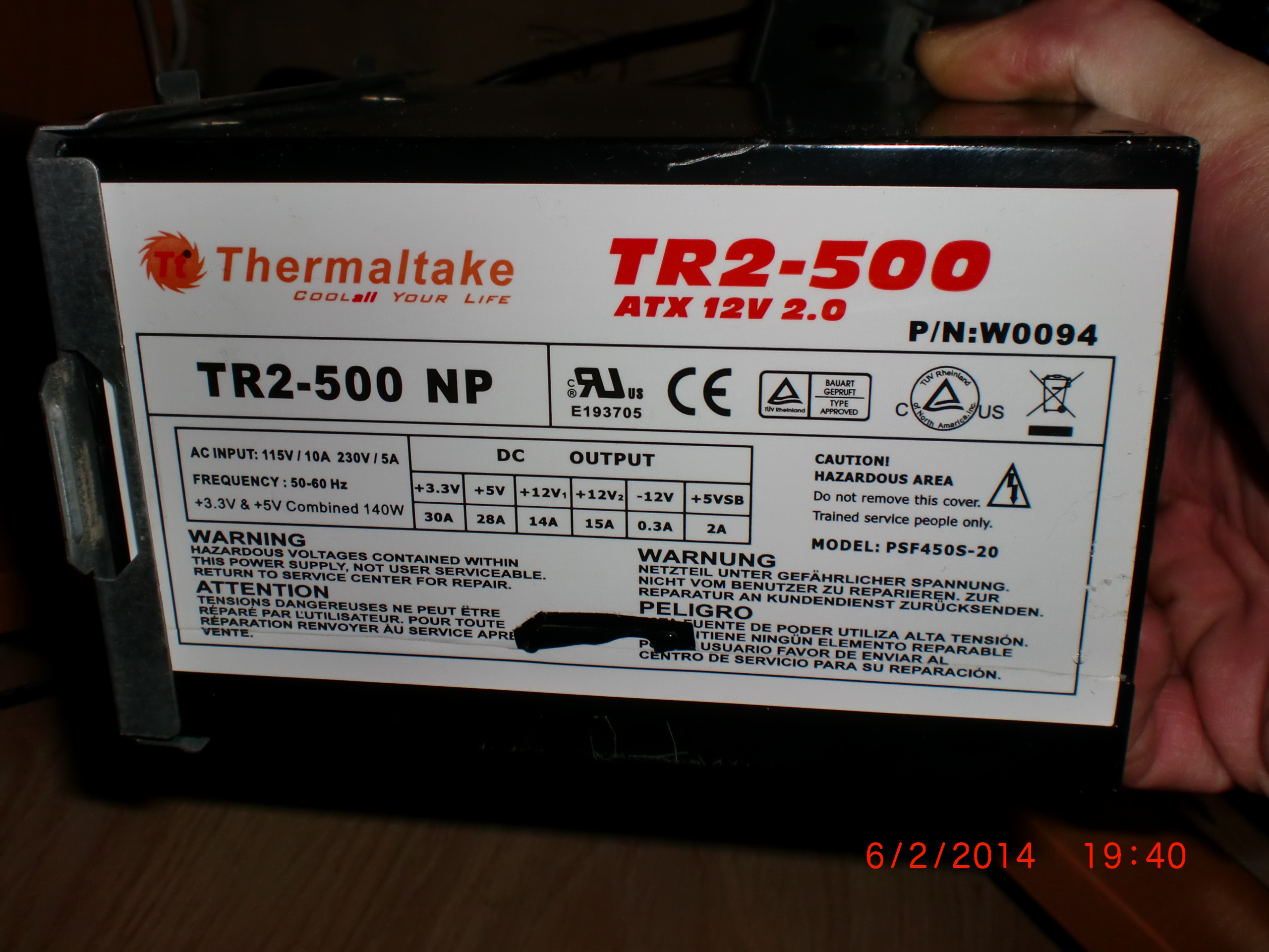

или вы перевернули вентилятор
Вент не переворачивал, такой БП достался от знакомых. И он гонит реально холодный воздух на процессор. Наверное вы правы, проще купить новый корпус, поставить туда большой радиатор проца и тп., но всё упирается в соотношение деньги\необходимость, поэтому пока менять корпус не буду. Посмотрю за температурой. При необходимости поставлю внешний вытяжной вентилятор (если говорить про избыточное давление) благо таких завалялось несколько на выбор.
Регистрация: 28.10.2013
Откуда: Омск
Фото: 13
Сфотографируйте, а, на 99% бп вентилятор ВСАСЫВАЕТ оттуда а не выбрасывает - смотрите форму лопастей.
Честно говоря пока НЕОБХОДИМОСТИ в разогнанном проце у вас и близко не вижу - видео ваше по уровню скорее для i3 или i5 минимального, зато вы видите смысл в покупке дорогого кулера, материнки...
более тупого подбора слов ,можно было придумать именно со слюноотделением и нервным тиком клацкая по клаве ,от собственной беспомощности .(с) zmey1945
Регистрация: 04.02.2014
Да, вы правы, вент БП сосёт из корпуса и выкидывает наружу (глянул форму лопастей), а рукой казалось наоборот. Пойду гляну цены на корпуса и большие куллера. Разгон необходим исключительно для BF4.
