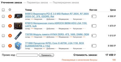

Хочу взять комплектующие по деньгам как на фото, вот думаю не дешевая ли видеокарта для такого процессора, или лучше взять чуть попроще процессор но вложиться еще в видеокарту без ущерба для общей стоимости?

Cojkoo Артикул:
799977
788865
Регистрация: 11.05.2014
cherv тоесть лучше будет вариант когда видеокарта по мощнее процессора ? И хватит ли на такую видеокарту блока chieftec gps500a8 на 500вт ?
Регистрация: 25.11.2010
Откуда: Из будущего?
Фото: 4
Cojkoo Да, в игровой системе видеокарта ДОРОЖЕ процессора. Блок с такой видеокартой справится.
