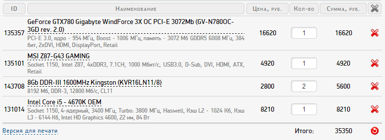

Доброго времени суток всем!
Помогите определиться с апгрейдом. Стоит или нет?
1) Бюджет 30-35 (и если реально это будет апгрейдом)
2) Москва (любой крупный сетевой магазин: regard, oldi, ulmart, citilink, fcenter и т.д.)
3) Игры различные. От казуальных до Watch Dogs. Хотя играю не так часто.
Монитор (1920*1080)
4) Апгрейд будет матери, проца, памяти и видюхи.
5) Не нравится, что в некоторых играх идут просадки на максимальных настройках, да и может для будущих "жирных" игр.
6) Разгон планируется без фанатизма. В пределах общей статистики разгона
7) Если будет данный апгрейд, то следующий будет уже не скоро. Другое железо не мешает.
Нынешний конфиг (если кому не охота лезть в профаил):
1. i5 3470@3600
2. Gigabyte GA-Z77-D3H
3. 8GB DDR3-1333 (2*4)
4. Gainward GeForce GTX 560 Ti
5. BenQ RL2240H 1920 x 1080
Вот набросал в одном магазине новый конфиг. Стоит он того? На сколько ощутимым будет прирост по сравнению с нынешнем конфигом?
Апгрейд
9b7bebea4f03d06ab8779e209583fdf161fa6d9b.png [ 29.11 КБ | Просмотров: 1224 ]
Благодарю всех от советы.
i5 4690K@4500 (45*100), MSI Z97 GAMING 3, 2х8Гб 1600MHz Hynix Original, GeForce RTX 4070 SUPER 12G MSI VENTUS 2X OC, 650W Corsair CS650M
Регистрация: 09.12.2009
xexexe
Сейчас слабое звено это видеокарта, я Бы начал (и закончил :D ) с покупки gtx780/780TI,сразу прирост фпс раза в 2 получите, т.к. процессора хватит для раскрытия этой ВК. Можете как у меня, разогнать до 4000Мгц (turbo 4200). А дальше я всем советую следующее: Ставите 2 гаджета (ну или гаджет от аиды), "загрузка ЦП" и "загрузка ВК". Запускаете игру/игры, играете и смотрите на гаджеты. Логика моя такая: то, что загружено на 100% и есть узкое горлышко в системе. У меня лично даже при разогнанной до усрачки 1300Мгц (хотя на постоянку даже согнал ниже дефолта, т.к. мне стока не надо :-) ) gtx670, проц редко бывает загружен больше чем на 30%, соответственно на gtx780 его точно хватит (проц будет загружен думаю, на 50%, а если так, то нет смысла в более мощном процессоре.). Замена проца имеет смысл только если хотите 2*gtx780, а замена матери и еще 8гб фпс не прибавят. Ну для самоуспокоения выставьте память Вашу на 1600Мгц.

lansings благодарю за ответ. Буду рассматривать Ваше предложение. Оно очень бюджетное ;)
Можете написать в личку, Ваши настройки биоса, при которых у вас такой разгон? А то он больше 3600 не хотел стартовать у меня.
Может кто-то ещё что посоветует?
