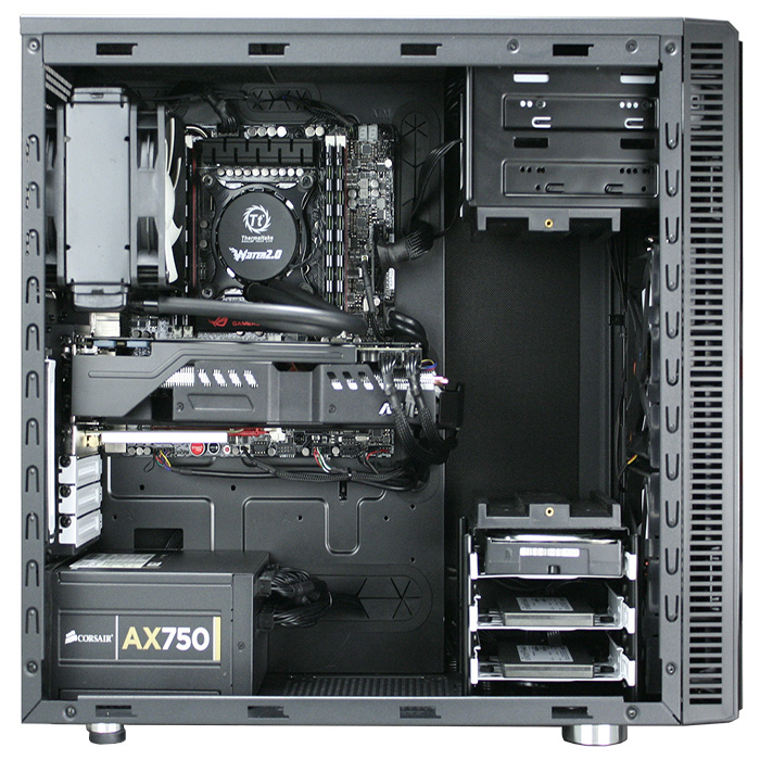

lansings
денег 45 тыс бюджет +/- 1 тыс. руб
Опять же по матери выше отписался, но если есть вариант предлагайте
Регистрация: 09.12.2009
20fps писал(а):
Скажу вам так,я работаю учителем в школе( :D ),так что если можно взять нормальную вещь подешевле(в смысле без лишних примочек :D )то я только за,так как зарплата у меня маленькая :D по этому я и разгоном не балуюсь потому что нет нужных знаний и хочется чтобы вещь подольше прожила :D
Насчет почему материнка на Z чипсете,все очень просто я хочу использовать встроенную видеокарту вместе с 680 =) изначально я хотел брать ноутбук для себя и использовать его как машину для записи прямой трансляции на концерте,но жаба взяла своё :D
Я грейдить пк и не собирался,мне этого вполне достаточно...время когда я гнался за апгрейдами прошло) просто я хочу себе взять пк посильнее,а этот использовать вместо ноута на концертах,просто перевозка будет не такой удобной :D
Так что если вас не затруднит можете мне накинуть полный конфиг без вк и хдд?буду признателен:)
p.s. проблема этого корпуса фрактал что вы мне выше кидали состоит в том что максимальная длинна вк которую можно в него поставить 295 мм,а мой кирпич от асус длинной 30см :D
Вы меня запутали. :roll: Как это "я хочу использовать встроенную видеокарту вместе с 680" !?! работать будет либо встройка либо 680, но никак не вместе. При чем встройка будет работать на любой матери, "z" чипсет для этого не нужен.
В корпусе, убирается средняя часть корзины для дисков и там любая карта помещается.
392331_3.jpg [ 240.57 КБ | Просмотров: 1336 ]
Подведем итог, нужен комп, чтоб что-то стримить, так? но не танки стримить, а то, что записывается на камеру?
