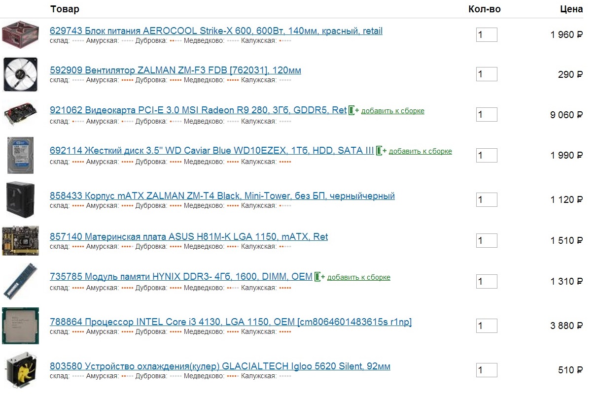

Господа, нужно Ваше мнение, оцените сборку. Основная задача - максимум фпс за минимум денег для вартандера, но меня тут интересует совместная работа комплектухи. Вроде как система тихая получилась.
Аргументированная критика приветствуется
http://www.citilink.ru/configurator/q5070910/
Новый точечный рисунок.jpg [ 219.54 КБ | Просмотров: 2189 ]
21630р

Регистрация: 09.12.2009
IGrom писал(а):
1) 14000р можно чуток выше
2) Ситилинк г.Саратов
3) Игры
а) Для игровых систем:
-Все на ультра. Экшен.
4) Процессор, материнка
5) Сломались проц и мать. :cry:
6) Хочу чуток разогнать.
7) Через года 3.
И что это за акция в Ситилинке? http://www.citilink.ru/actions/300369/
акция я так понимаю, на 500р - сборка ПК.
А ВК останется та же? имеет смысл поменять её на gtx 780, (там как раз 5к от проца останется)
или комп еще для работы?
Просто с такой ВК (gtx770) нет смысла в "K" процессоре, можно обойтись:
http://www.citilink.ru/catalog/parts/cpu/788823/
http://www.citilink.ru/catalog/parts/mo ... ds/783485/
и фпс меньше не станут.
Или комп для картошки?
