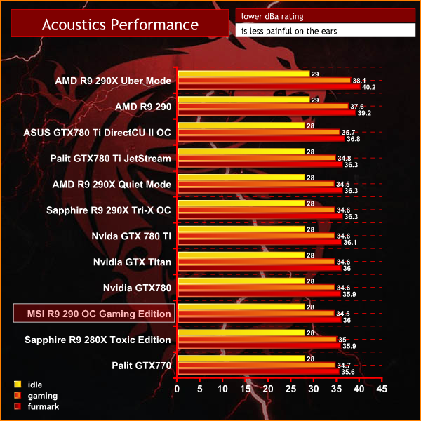

Anakeen писал(а):
в наличии есть MSI R9 290 TwinFrozr и еще есть возможность взять Gigabyte R9 290 [GV-R929OC-4GD].
Какя из этих карт тише при максимальной нагрузке
К сожалению на просторах инета нет обзора с обоими этими картами одновременно, чтобы наглядно продемонстрировать. У Gigabyte GV-R929OC-4GD есть переключатель работы СО - Performance/Silent, в «silent» она не должна быть заметно громче MSI R9 290 с охлаждением TwinFrozr IV. Ресурс kitguru показывает одинаковые цифры по шуму в игровом режиме - 34.5dBA (MSI R9 290 OC Gaming, Gigabyte GV-R929OC-4GD).
