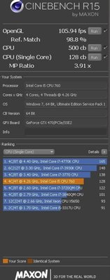

Регистрация: 21.12.2013
Откуда: Ростов-на-дону
Anakeen, uncore 1.29 и синтетикой не балуюсь. Не та температура у нас в Ростове, чтобы прогрев пытать цп. Весной, после 15 минут под линском, проц прогрелся до 74 под на максимальных оборотах родного вентиля prolimatech. В игровых приложениях выше 65 не видел. Сейчас камень на стоке
Регистрация: 12.01.2011
Откуда: Оттуда
sarge8383 У меня при 3,8GHz до максимум 60-62 нагревался. Пробовал поднимать Vcore Voltage на 1,40 и VTT до 1,35 но даже 4GHz не взял. Значит все-таки либо МП, или проц. Кстати, при любом изменении множителя также кирпич. Спасибо :beer:
Ryzen 7 7800X3D / Z06D SRB/ MSI PRO B650-S WIFI / 32GB DDR5 T-Force Vulkan 6400 / 240Gb UV400 / 1Tb+2Tb KC3000 / RTX 5070 / PCcooler YS850 / HAF 912 Plus / AQ27H1
камни бывают разные. для себя выяснил, что uncore - минус 0.8 от cpu core.
ради науки прогони и тест cinebench 15 cpu score и single core на стоковом 4670 без турбобуста.
После тебя выложу свой результат
сейчас убегаю и результат для сравнения
cinebench 15
cinebench 15.JPG [ 51.35 КБ | Просмотров: 1106 ]
Откуда: Оттуда
sarge8383 Как-то как, TB отключен.
