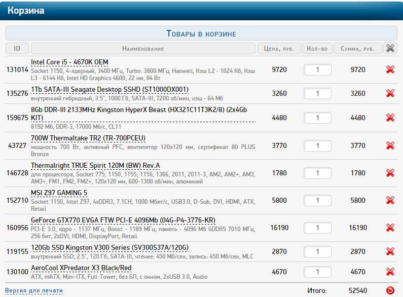

Регистрация: 19.10.2014
Посоветуйте что-нибудь по этой сборке. Что можно взять дешевле, что можно улучшить?
Стоит ли взять 980 и снизить стоимость других комплектующих?

Slade
жесткий http://www.regard.ru/catalog/tovar111465.htm
оперативка http://www.regard.ru/catalog/tovar106051.htm
кулер http://www.regard.ru/catalog/tovar160667.htm или http://www.regard.ru/catalog/tovar146777.htm
бп http://www.regard.ru/catalog/tovar157223.htm
мать http://www.regard.ru/catalog/tovar152872.htm
корпус http://www.regard.ru/catalog/tovar140223.htm или http://www.regard.ru/catalog/tovar104137.htm
Запахло рывком.....
Регистрация: 05.11.2011
Slade, начну с того, что менять 100% - видеокарту. GTX 970 заметно быстрее и дороже всего на тыщу с копейками. Если удастся найти дешевый и хороший нереф 980-й, то можно и ее взять. В общем, я бы собрал что-то типа
http://www.regard.ru/catalog/tovar155677.htm быстрее и дешевле 4670K
http://www.regard.ru/catalog/tovar152879.htm без поддержки SLI (лично я особого смысла в SLI не вижу)
http://www.regard.ru/catalog/tovar116164.htm x2 - хорошо разгоняющаяся память
http://www.regard.ru/catalog/tovar145152.htm - обзор: http://www.3dnews.ru/796534/print. Neptwin шумноват (высокая мин. скорость вентилей), сколько-нибудь заметной прибавки в эффективности охлаждения он не даст.
http://www.regard.ru/catalog/tovar105086.htm - дешево и тихо
http://www.regard.ru/catalog/tovar135441.htm - дешево и довольно быстро (чуть дороже есть и более быстрые модели, но я особого смысла в переплате не вижу)
http://www.regard.ru/catalog/tovar143779.htm - очень тихий БП, для данного конфига можности хватит с запасом в более чем 100 ватт (с учетом сильного разгона системы); более дешевые альтернативы см. в соотв. ветке
http://www.regard.ru/catalog/tovar162343.htm (http://www.techpowerup.com/reviews/ASUS ... OC/25.html)
http://www.regard.ru/catalog/tovar137913.htm; в корпусе прекрасная вентиляция (даже несколько избыточная для данного конфига) более дешевые альтернативы см. в соотв. ветке.
51730
В результате получится очень тихая сборка. Если не важна тишина, экономим на кулере, БП и корпусе - может даже получится в 52-53к втиснуть 980-ую.
