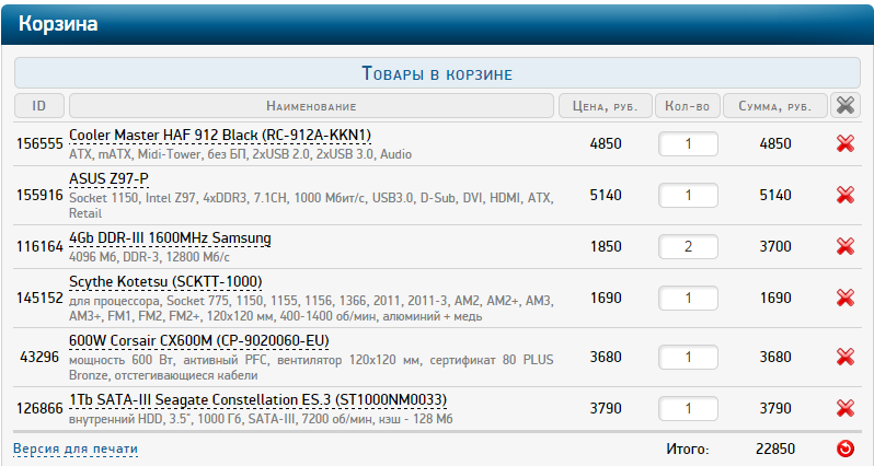

Регистрация: 19.10.2014
Процессор 4690K, видеокарта 970 Асус.
Замечания есть какие-нибудь? Сборка, вроде бы, стандартная.
1234.png [ 49.73 КБ | Просмотров: 1168 ]
Регистрация: 18.09.2010
Откуда: Вологда
Фото: 12
норм. тока SSD не хватает
