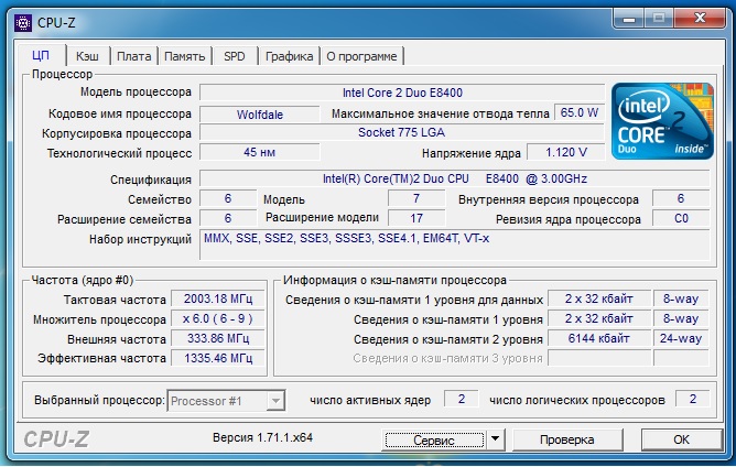

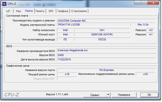

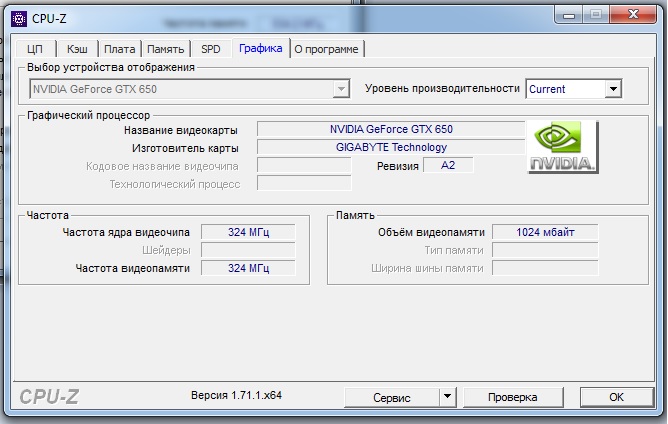

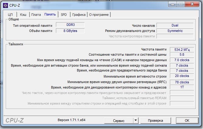

Всех приветствую и прошу совета. Есть такой древний конфиг.
Сначала возникла шальная мысль купить на ebay проц Q9650 у китайца с хорошим рейтингом примерно за 100 долл )))
Но возможно оптимальнее что-то другое поменять в бюджете 100-200 долл?
Цель - игрушки (не онлайн).
Сейчас новые требования к количеству ядер появились - минимум 4 и я в полном пролете.
Конфиг текстом:
Процессор Intel(R) Core(TM)2 Duo CPU E8400 @ 3.00GHz
Материнка P5G41T-M LX2/GB
Память Kingston 4096 MBytes PC3-10700 (667 MHz)
Видеокарта GeForce GTX 650 GIGABYTE 1024 MB
Винт SSD Crucial SX100 - 500Гиг (сгорел недавно HDD:) )

Регистрация: 25.12.2014
Есть ли у кого идеи по поводу моего конфига :help:
буду крайне благодарен! не сплю вторые сутки, думаю на что потратить последнюю заначку :)

так там и думать особо нечего: взять квад и сменить видюху на 660\760 или эквивалент из красного лагеря.
Dart-s а БП Corsair VS550 хватит на квад Q9650 и Geforce GTX660?
Регистрация: 30.12.2012
Откуда: Compton
Фото: 17
Underclocked да,хватит.
