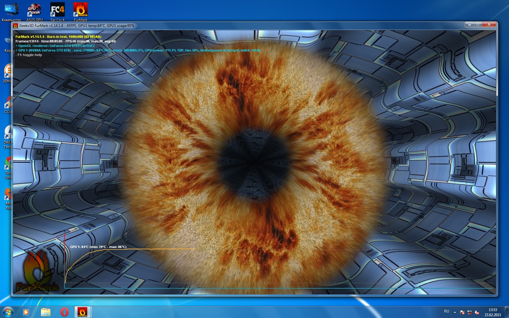

Только что продавец выслал Furmark - скриншот
И ещё продавец предложил взять - 7970 ASUS 7970 directcu ll за 4400 грн
Говорит она на 20% быстрее чем 670, которая в свою очередь на 10% быстрее 760 и 660Ti=)
