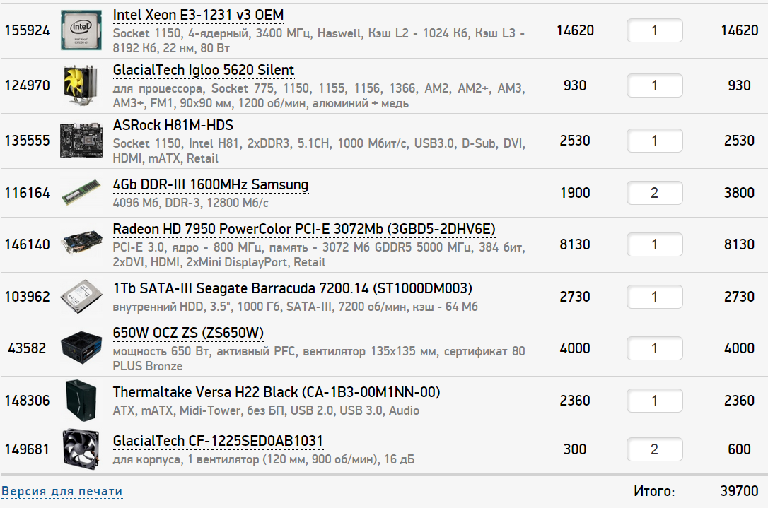

surri писал(а):
хотелось бы тогда до 40 тыс, но я не знаю, насколько это реально.
Вполне реально:
Регард 39 700 руб.
7.png [ 185.17 КБ | Просмотров: 1847 ]
2 дополнительных кулера установить обязательно на переднюю панель!

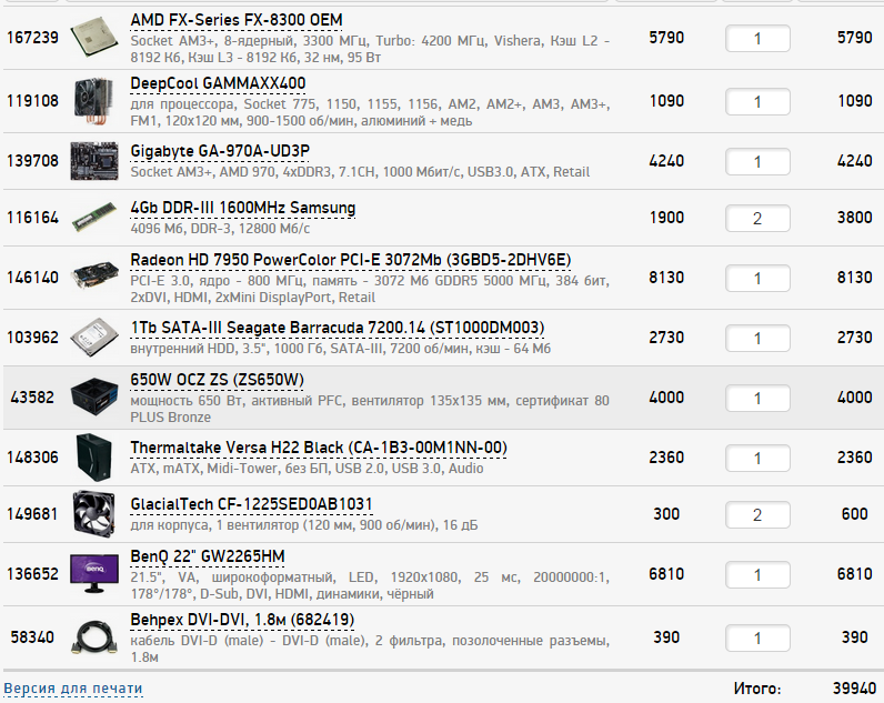

А вообще, возьмите сразу с монитором вот такую конфигурацию:
39 940 руб.
1.png [ 137.94 КБ | Просмотров: 1827 ]
По сравнению с тем что было, он почувствует разницу, и хватит ему на Вольфенштейна и Ил-2 без проблем.

Noveon писал(а):
Вполне реально:
Регард 39 700 руб.
39 940 руб.
Спасибо большое!
