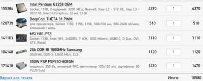

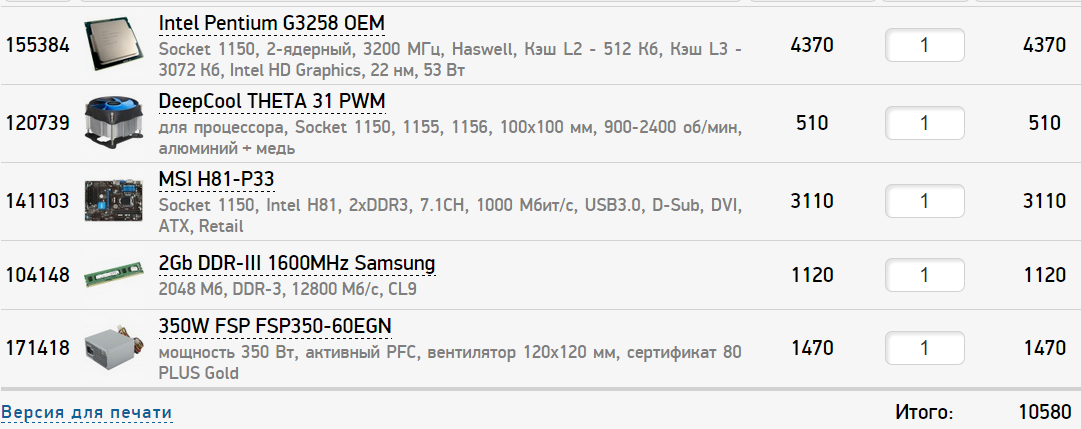

Noveon писал(а):
в конце концов имеется WinFast PX7600 GS, которую можно оставить, вопрос лишь в том, лучше ли она интегрированного
Как видите - не лучше. И любая GeForce 210 тоже не стоит своих денег.
А учитывая
hellfirerus писал(а):
амд\интел не важно, но будь в продаже амд 4400 - поставил бы, с какой нибудь х1950 и все на бюджетный на асрок
(к слову такой конфигурации под мои задачи хватило бы с лихвой)
можно конечно и так: на AMD с хилой интегрухой Radeon HD 3000
751925 Процессор AMD FX 6300, SocketAM3+, OEM [fd6300wmw6khk] = 4 910 РУБ.
715899 Устройство охлаждения(кулер) DEEPCOOL THETA 31 PWM, 80мм = 350 РУБ.
983351 Материнская плата ASROCK 960GM-VGS3 FX SocketAM3+, mATX, Ret = 2 030 РУБ.
751746 Модуль памяти CRUCIAL CT25664BA160B DDR3 — 2Гб 1600, DIMM, Ret = 1 000 РУБ.
86438 Блок питания FSP ATX-400PNR, 400Вт, 120мм = 1 310 РУБ.
Стоимость заказа: 9 600 Р
или так: Intel i3 со своей отличной интегрухой
890902 Процессор INTEL Core i3 4150, LGA 1150, OEM [cm8064601483643s r1pj] = 6 070 РУБ.
805019 Материнская плата MSI H81M-E33 LGA 1150, mATX, Ret = 2 060 РУБ.
503777 Блок питания FSP 300PNR, 300Вт, 120мм = 1 120 РУБ.
Стоимость заказа: 10 600
Но не знаю, насколько хорошо ваше ПО под WinXP утилизируют эту кучу потоков. Поэтому предложу такой вариант, если нету привязки конкретно к Ситилинку:
Регард 10 580 руб.
8.png [ 97.82 КБ | Просмотров: 1884 ]
И разогнать пенёк до 4,0-4,2 ГГц.

МБ что-то совсем обрезок какой-то, что-то более менее вменяемое идет от 4к.
Со своей задачей справлется. Если есть четкое понимание, чем более дорогие платы будут для Ваших задач лучше, то можно и доплатить.
MasterDEN писал(а):
Слотов по память лучше про запас оставить.
B85M-E45. Впрочем, даже при максимально урезанной по функционалу материнке конфиг на i5 заметно лучше конфига на FX.
