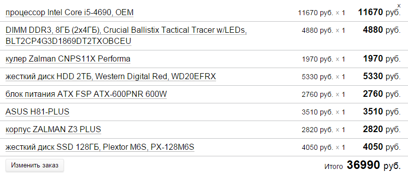

Всем привет.
В связи с кончиной жесткого диска было решено обновить всю систему за исключением видеокарты.
Текущий конфиг в профиле (бп - какой-то ноунейм на 420w), по списку:
1) 33-37к
2) Юлмарт
3) Повседневные задачи (музыка, фильмы), изредка Photoshop, Autocad; из игр: спортсимы, гонки, civilization.
4) ЦП, МП, ОЗУ, хард + SSD, БП
5) Система морально устарела
6) Разгон не планируется
7) Возможен апдейт видеокарты через полгода-год.
То, что набрал сам во вложении.
Есть еще какие варианты в рамках указанного бюджета? Заранее спасибо.

Регистрация: 05.11.2011
Ghostwriter писал(а):
Юлмарт
Город?
Регистрация: 17.09.2011
Teelle писал(а):
Город?
Москва (вообще область, но привозят на следующий день)
