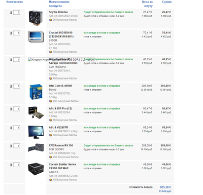

решил добавить и взять вот чего на компьютер юниверсите, хоть если что и запарки с гарантией, у наших брать желание отпало с ценами
покритикуйте конф

Насчет новых ( старых ) радеонов почитайте :
http://www.thg.ru/graphic/test_radeon_r ... index.html
i7-8700K/Noctua NH-D15/ASUS MAXIMUS X HERO/2x8Gb Samsung/Samsung 970 Pro 512 Gb, Samsung 860 P 512 Gb/MSI GTX 1070 Gaming X/FD Arc XL/Corsair HX-750i
Регистрация: 05.11.2011
amdandati, насчет карт AMD: посмотрите на http://techreport.com/r.x/radeon-r9-fury/value-99th.gif (http://techreport.com/review/28612/asus ... eviewed/12). При этом у 970-й еще и ниже энергопотребление + выше разгонный потенциал. Выбор очевиден. По остальному:
кулер (Kotetsu Вам советовали под разгон Pentium'a, для неразгоняемого i5 он в страшном сне не нужен) и БП избыточны, про монитор ничего сказать не могу.
Можно собрать так:
https://www.computeruniverse.ru/product ... -boxed.asp более быстрый процессор
https://www.computeruniverse.ru/product ... -m-atx.asp
https://www.computeruniverse.ru/product ... 600mhz.asp две планки для двухканального режима
https://www.computeruniverse.ru/product ... -256gb.asp
https://www.computeruniverse.ru/product ... tx-2-3.asp возможно, bequiet s7 500W тоже представляет интерес
https://www.computeruniverse.ru/product ... gdsdr5.asp
689,99 €
43 433 руб.

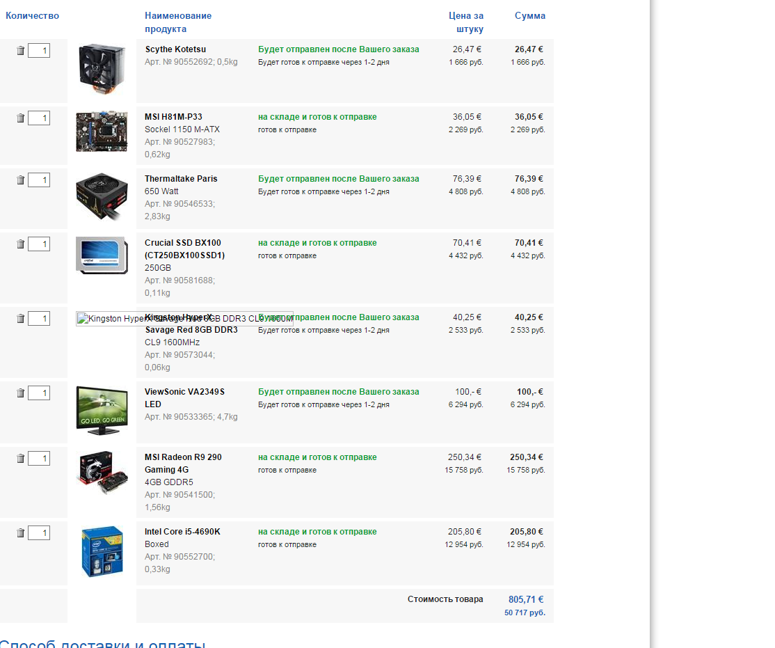

а чем плох винт от круциал? сандиск сильно лучше будет? бп хочу такой избыточный, только не скажется ли это на сроке службы...?
если так?: и возможно винт на сандиск ещё заменю, видео потом апну как время придёт... а пока так
парис термалтейк это как наш урал? может взять такой же но на 550 ват? или пускай избыток будет немного ?
Добавлено спустя 11 минут 19 секунд:
https://market.yandex.ru/product/103117 ... k=fr_rmmbr корпус такой с рук за 1000-1300 возьму
конф2.png [ 164.97 КБ | Просмотров: 1410 ]
Нет. Только у более мощных БП надо смотреть на параметр КПД при низких нагрузках, ведь не
будете вы круглые сутки играть и рендерить, а сидеть в инете, скайпе и т.д. - это нагрузка
менее 100 вт.
Вы берете камень 4690К, а мать под него не приспособлена к разгону, т.е. все его преимущество
сведется к нулю.
Берите Crucial, я не заметил, что он на 10 евро дешевле. Разницы нет.
Кстати, еще забыл написать, что можно заменить материнку на какую-нибудь на чипсете B85 (+1% производительности в играх), возможно, даже на B85M-E45 (возможность добавить еще две планки оперативки через несколько лет).
IMHO, логичней хотеть тихую видеокарту :)
Paris точно не хуже CX500, так что брать можно. Но с точки зрения тишины лучше http://www.computeruniverse.ru/products ... cs550m.asp, причем его хватит даже если заменить видеокарту на разогнанную Titan X. Брать что-то мощнее совсем нет смысла (если брать нормальную 970-ую, то система будет потреблять всего где-то 350 ватт в разгоне, а запас по мощности современным БП не нужен). Кстати, верхнее расположение БП в выбранном корпусе на сроке службы скажется точно не положительно.
Да.
Если нет задачи построить тихую систему, то сойдет. Впрочем, для тишины конфиг в любом случае надо несколько скорректировать.
amdandati писал(а):
если так?
4690K отличается от 4690 возможностью разгона. Насколько позволит его разогнать H81M-P33 - не знаю (если вообще позволит - в последних БИОС разгон могли заблокировать). Получается как-то сомнительно. Я бы при озвученном бюджете с разгоном проца не связывался. И тем более не брал бы 290-ую вместо 970-й ради этого.
amdandati писал(а):
http://www.overclockers.ru/hardnews/616 ... i_H81.html какие именно матери асус что то не найти.ю по msi тоже не очень ясно
Ищите скрины разгона 4690K/4790K на выбранной плате. Ну или заслуживающие доверия отзывы. А то 4670K на соотв. БИОС гонят все платы (во всяком случае MSI), а вот 4690K - не факт.

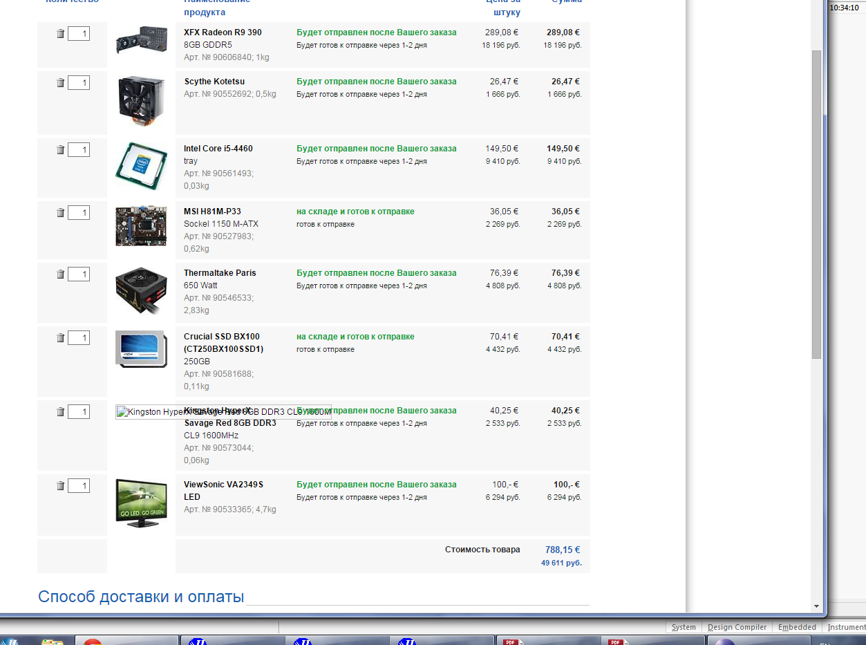

а если напрячься и вот так
и ещё насколько хорош боксовый интеловский кулер? тихий? может как видео менять тогда и куплю кулер другой, сейчас главное потише чтоб
и бп вытенет карту эту?
конф3.png [ 155.39 КБ | Просмотров: 1364 ]

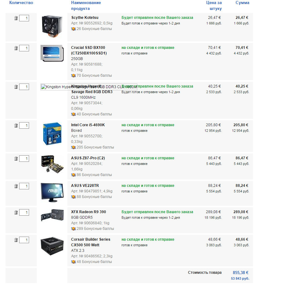

Вот вы опять экономите там где не надо : если берете мать на Z87, то и проц нужно брать 4670К,
если берете 4690К, то мать д.б. на Z97, иначе существует вероятность, что биос матери не поймет камень,
ничего в этом нет, только придется перед сборкой обновить биос матери.
Вы берете r9-390 и БП 500 w, хотя в статье на thg написано, что потребление карты в нагрузке 350 в.,
а БП СХ500 рассчитан на 456 w, т.е. на 100 надо повесить разогнанный проц на 120-150 в и все остальное.
Как думаете, запустится ли блок ?
Регистрация: 09.07.2015
http://www.asus.com/Motherboards/Z87PRO/HelpDesk_CPU/
после обновления поддерживает, а по поводу бп термалтейк 550 лондон или париж 650 или CS550M ?
