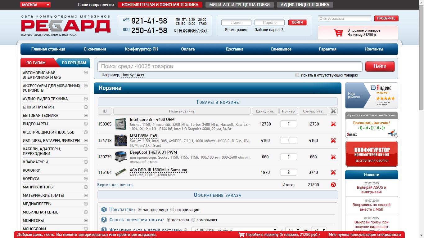

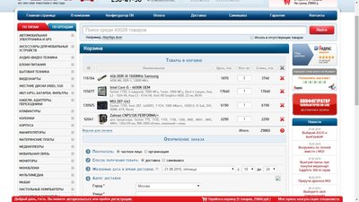

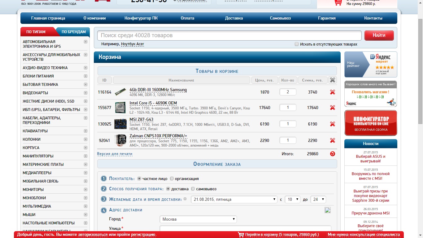

примерно так, учитывал последующий доапгрейд до 16 гб, есть слот под внешнюю звуковую. Б/п менять вместе с в/картой.
Комментарий к файлу: с разгоном
wOC.jpg [ 328.96 КБ | Просмотров: 2211 ]
Комментарий к файлу: без разгона
woOC.jpg [ 351.68 КБ | Просмотров: 2211 ]

JohnWhite спасибо большое за подборки.
Второй вариант точно отпадает, первый неплохой, очень разумно тем более что признаков смерти у БП пока нету.
Интересно, почему именно такая оперативка? Пассивное охлаждение смысла не имеет? стоит те же деньги, по сути, вот например http://www.regard.ru/catalog/tovar155417.htm . Или у этого самсунга есть преимущества?
потому что она 100% будет работать и при необходимости неплохо гонится вручную, те радиаторы больше для красоты, чем реально охлаждают, да и охлаждать там нечего. И не факт что это озу заведется на матери, тк капризная такая "красивая" память (там те же чипы что и на oem-памяти, покрашен текстолит, зашиты профили уже(которые и не всегда оптимальны) и добавлены бесполезные пластмаски).
в работе dual режима с ними быть не должно?
не должно.
Есть ещё варианты других материнок, работающих со SLI? Или это сейчас совсем не актуально?
актуально, если ставить сразу 2 топа, например две 980 ti и б/п соответствующий.
