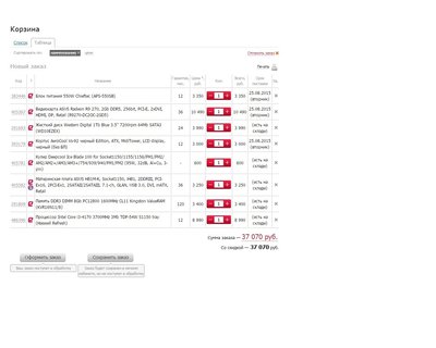

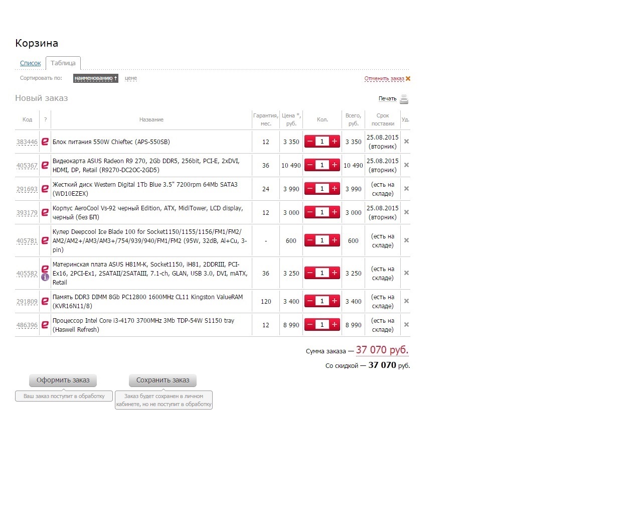

Всем привет, у друга сгорела мать. По этому решил менять системник.
Что есть Монитор(не FullHD но и не 720p) ssd диск, и парочку HDD/
бюджет 30-40кр
Нужен Системный блок для игр WoT, WoWSH(одним словом) сессионки.
http://novokuznetsk.e2e4online.ru/
