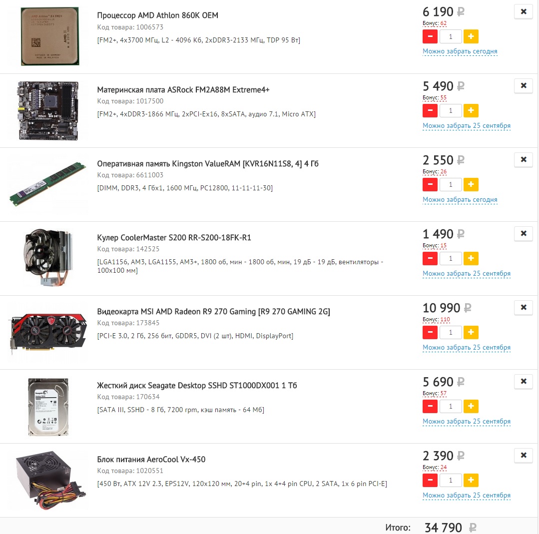

Sabotender
Безымянный.jpg [ 234.42 КБ | Просмотров: 2147 ]
По картинке:
заменил матплату на более качественную и с 4-мя дырками под оперативку.
Кулер тоже поменял на более дешевую и качественную башню.
Жесткий диск поменял на аналогичный объем, но гибридный - работает быстрее, сам проверял =)
БП на 450 В от Аэрокула лучше, чем 500 В от Гиги, у первого по 12В - 360, а у Гиги - 276. Вывод очевиден
Видеокарту взял от МСИ - она получше будет

спс, а хватит 450вт для разгона?

Roman16 судя по ВОТ ЭТОЙ информации, вся система с R9 270 потребляет максимум 244 В в ФурМарке.
