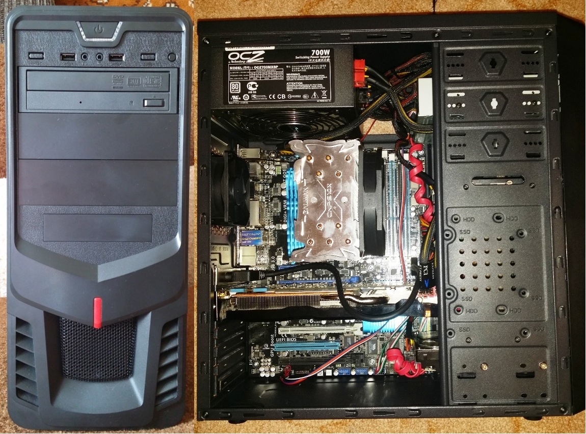

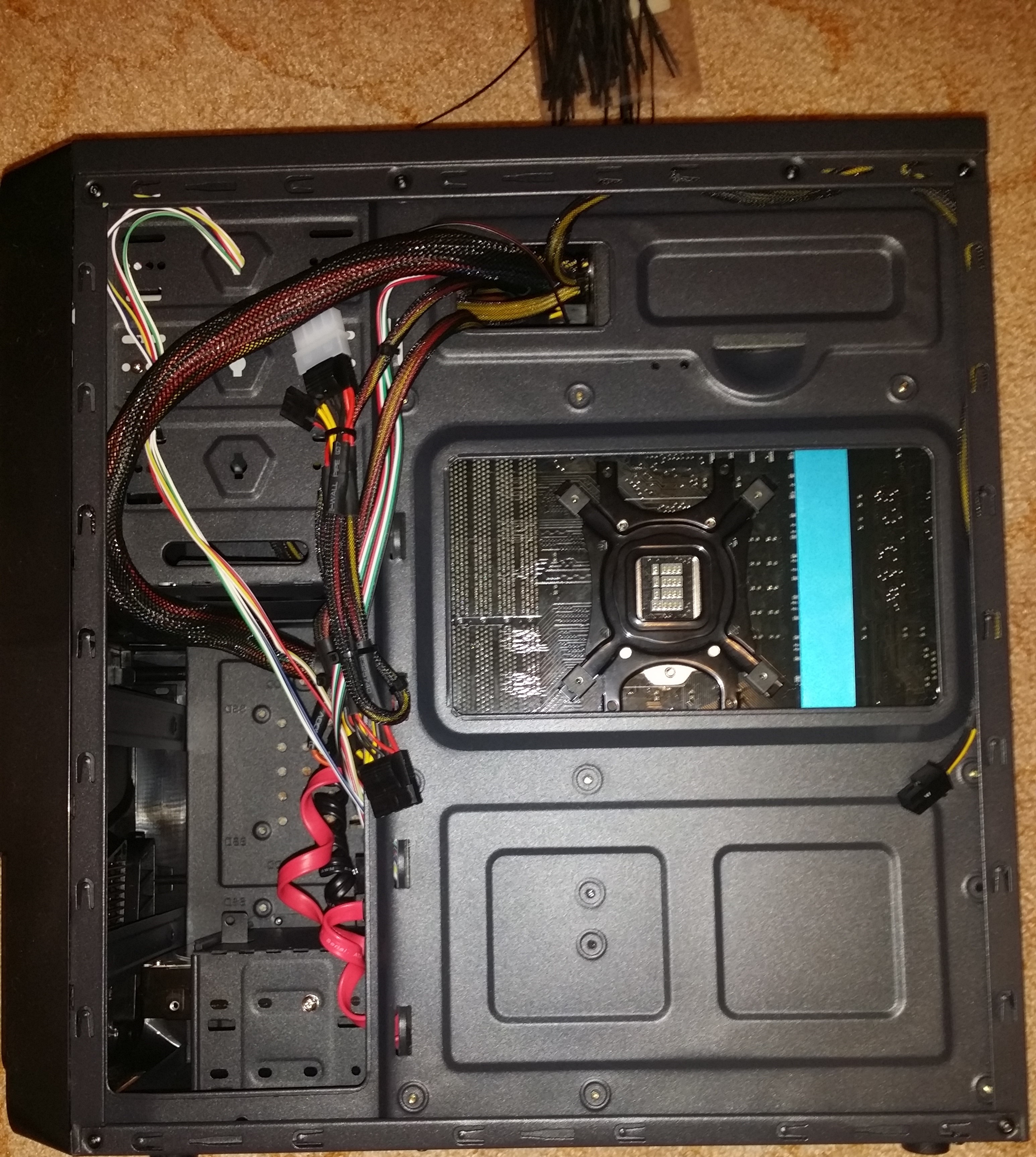

Aeronaut писал(а):
Про "дорогущий" корпус вы загнули, но посыл понял
Дорогущий и ненужный как минимум. Во-первых, отжирает 25% бюджета, во-вторых, практически ничем не лучше, чем большинство "одноклассников", причем как и бюджетных тоже. У меня сейчас дома под сборку для друга куплен TT Versa H24 - очень приличный корпус, ценой до 3000 рублей. Есть свои особенности, но в общем и целом - классный корпус.
Регистрация: 29.10.2015
Логично, тогда вообще вычеркиваю, пусть будет 3 тыщи на корпус в бюджет, сам тогда гляну чтобы с нормальным кабель менеджментом ибо провода задрали.
Регистрация: 09.02.2014
Aeronaut, хамутики есть для этого, на край можно от проводов проволочкой воспользоваться :-)
Регистрация: 30.09.2012
Откуда: Мордор
Фото: 69
Aeronaut
Вот в корпусе за 1000 рублей i5-2500k + Zalman 10x + Giga GTX 570. БП модульный, но провода убраны над СиДиРоМоМ и часть - сзади. Не идеал, но и корпус не рассчитан
