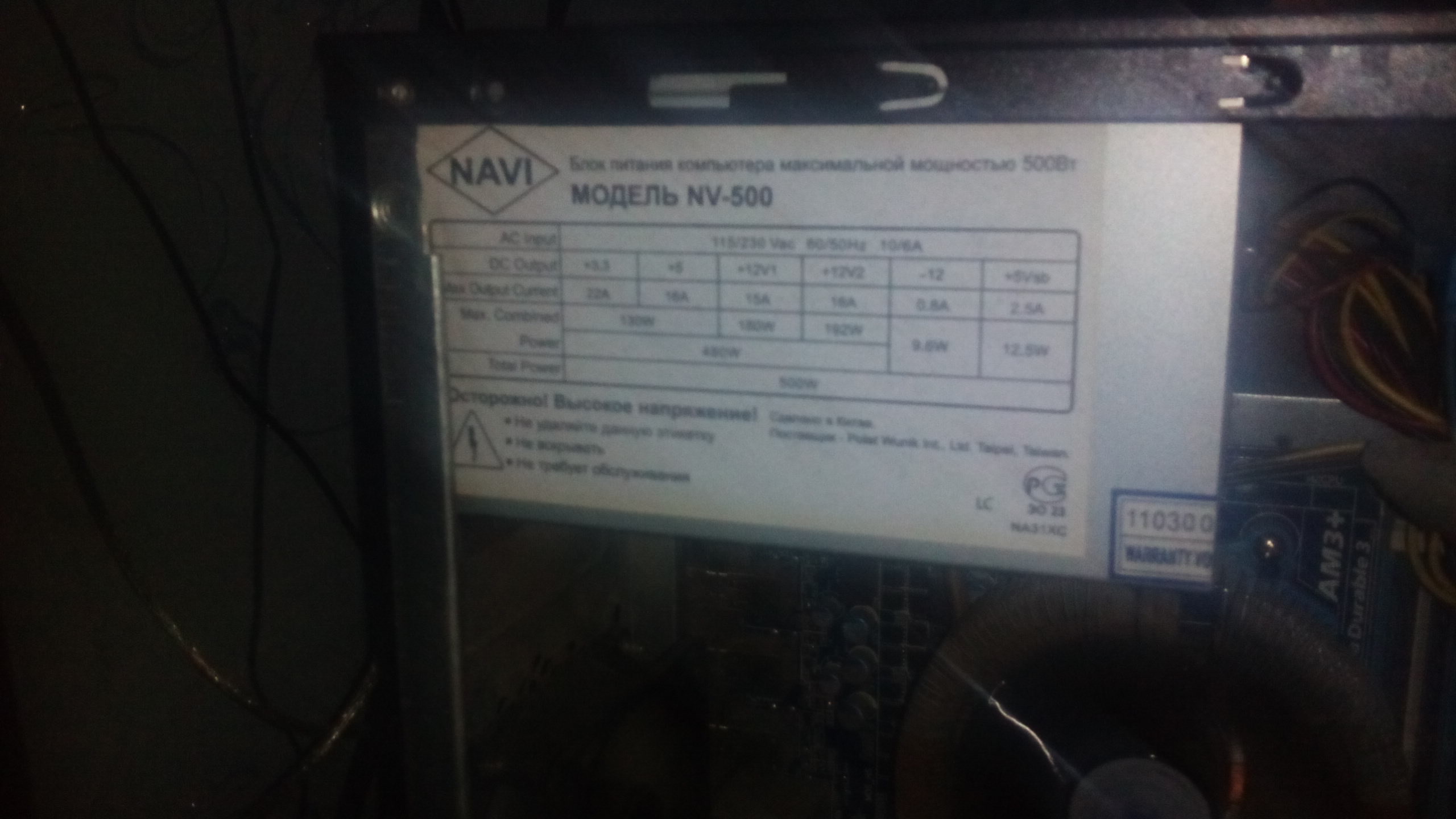

Регистрация: 11.11.2015
Всем доброго времени суток
Имеется такой системник:
MB: Gigabyte GA-870A-USB3 v3 socket AM3+
CPU: AMD Phenom II x4 945 3.0 GHz
GPU: ATI Radeon HD 5770 1 Gb
БП: Navi NV-500 500W
HDD: SATA-III 1 Tb 7200 RPM
ОЗУ: 2x4 Gb Hynix DDR3-1333 (667 МГц)
2x2 Gb Nanya DDR3-1333 (667 МГц)
Помимо этого на энергопотреблении - 1 кулер выдув на задней стенке, сетевая карта Ethernet, 2 внешних HDD через USB 3.0, привод DVD-RW/CR-RW
1) 35-40 т.р.
2) http://www.nix.ru/ , http://sidex.ru/ - отсюда с доставкой (+ 2 т.р. ориентировочно)
http://www.dns-shop.ru/ (выбрать г. Якутск), http://primat.su/
3) Для современных и выходящих в будущем игр по возможности на макс настройках.
а) Монитор 1980х1080, анизотропия и сглаживание - не принципиально, хотелось бы повыше конечно. Witcher 3, Fallout 4, GTA V, Dying Light, MK X и пр.
4) Цель апгрейда - замена материнки, процессора и видеокарты. Очень хотелось обойтись без замены БП и уложиться в рамках имеющегося БП на 500W.
Имеет ли смысл такой апгрейд? хочется сэкономить на БП, харде, ОЗУ, приводе и корпусе
5) Производительность в играх
6) При возможности в отдаленной перспективе разгон видеокарты через MSI Afterburner, но можно и без разгона. Это абсоютно необязательный момент
7) По дальнейшим апгрейдов точных планов нету.
Комментарий к файлу: Фото БП
БП.jpg [ 334.44 КБ | Просмотров: 1162 ]
Последний раз редактировалось marshallugntu 16.11.2015 16:34, всего редактировалось 2 раз(а).
Регистрация: 13.09.2009
Откуда: Белгород
Увы, AMD не вариант.
i7-8700K/Noctua NH-D15/ASUS MAXIMUS X HERO/2x8Gb Samsung/Samsung 970 Pro 512 Gb, Samsung 860 P 512 Gb/MSI GTX 1070 Gaming X/FD Arc XL/Corsair HX-750i
поторопился сообщение написать, не проверил совместимость материнки с процессорами. оказывается серию FX не поддерживает материнка.
Сообщение отредактировал начальное:) тогда еще материнка нужна и нет привязки к AMD
