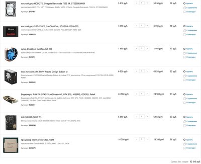

nomoneyman
В комплекте нет памяти (можно поставить свою, она пойдет и потом еще докупить)!!! Также в Ю не лучший выбор блоков питания, кулер можно купить на местной барахолке/авито.
набор
Безымянный.jpg [ 188.92 КБ | Просмотров: 1265 ]
Регистрация: 15.01.2006
Откуда: Петербург
Qvak писал(а):
nomoneyman
набор
Спасибо, пригляжусь.
