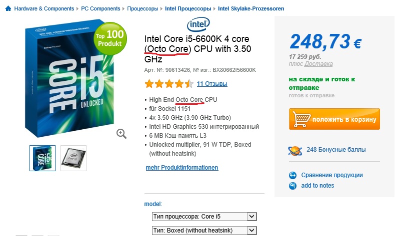

очень забавная опечатка в CU
очепятка
щ5.jpg [ 98.91 КБ | Просмотров: 1160 ]
