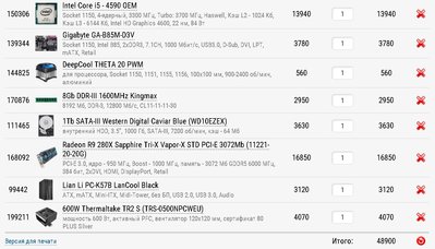

Регистрация: 08.07.2007
Откуда: Sidonia
Фото: 5
pitstoper писал(а):
7) Когда планируется следующий апгрейд и чего именно? через 3 года
Оптимально за 49к
49.jpg [ 267.33 КБ | Просмотров: 1080 ]
