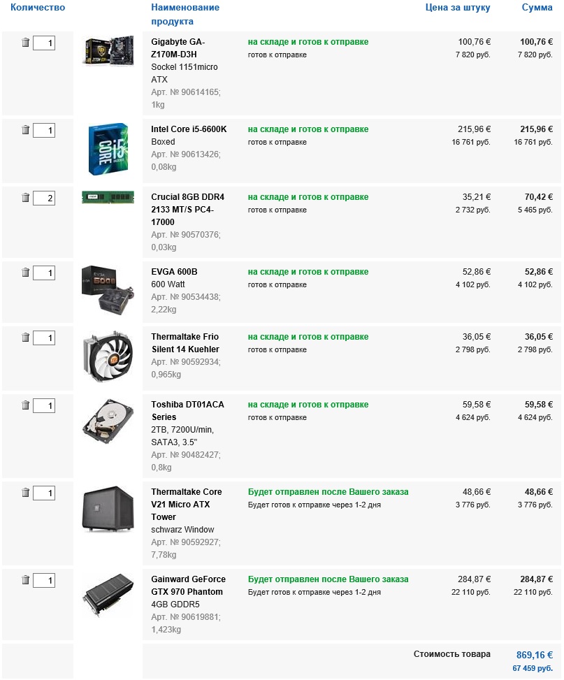

Блок - Hipro HPP600W-B, EVGA 600B, Cooler Master G650M ну и для ознакомления - http://www.overclockers.ru/lab/71696_4/ ... ej.html#10
Кулер - http://prime-pc.md/good_info/19955, если корпус не высокий (глубокий) - http://prime-pc.md/good_info/20813
Добавлено спустя 46 минут 50 секунд:
Ripper_ua
БЕЗ МОНИТОРА!!! Выбор монитора в ОТДЕЛЬНОЙ теме - Выбор Full HD ЖК-монитора

Qvak http://www.newegg.com/Product/Product.a ... 6813128845 много негативных отзывов по данной материнской плате.

SlavicUnion вам пора научиться читать что пишут в отзывах. Это во-первых. Во-вторых, неизвестно, какое число материнок было продано, чтобы составить реальный процент брака.
