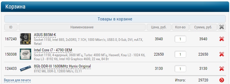

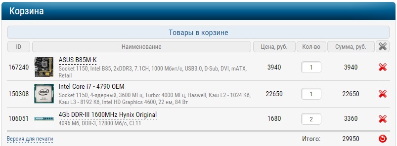

Приветствую. Хочется мать+проц+память за 30к. Основное занятие - пограммирование(С++), несколько виртуалочек с win/lin/mac для кросс-компиляции. Можно с разгоном, можно и без, лишь бы шустро бегало. Москва
Комплект
Безымянный.jpg [ 69.15 КБ | Просмотров: 1160 ]
А через месяц-два-пять докупить еще одну планку памяти DDR3 8 Gb
Безымянный.jpg [ 67.64 КБ | Просмотров: 1160 ]
