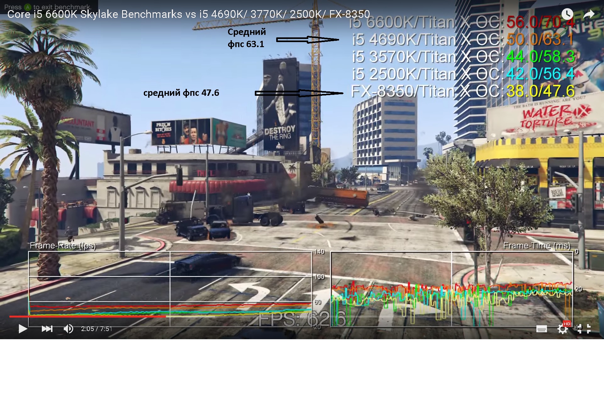

Teelle писал(а):
По твоей ссылке FX проигрывает 6600K без разгона в полтора раза в GTA V. Проигрыш 4460@3.4Ghz как раз будет около 30%.
Причем здесь вообще скайлейк? Если в тесте есть старший и5 хасвелл? Придется в очередной раз разоблачать твое вранье. Смотрим скрин последней секунды теста. Берем средний фпс по тесту. И получаем что и5 4690к производительнее fx 8350 на 32%. Т.к fx еще можно будет разогнать, а и5 меняем на младший 4460, то в лучшем случае будет процентов 15. В остальных играх fx будет производительнее 4460 или равен ему, и при этом стоит дешевле в 1.5 раза.И кто из нас фанат?
разоблачение вранья фаната интела.jpg [ 680.08 КБ | Просмотров: 851 ]
"Спасибо экселю за его уникальные возможности." (с) PhoenixOC
Голосуем чтобы убрали эксельного бота с сайта https://goo.gl/7sTXMQ
Регистрация: 05.11.2011
Это даст процентов 10 (4.4Ghz), причем с хорошим кулером. С рекомендованным тобой я и в 4.4Ghz сомневаюсь.
4460 гонится до 3.4Ghz при загрузке всех ядер, т.е. на 3% медленее 4690K@3.5Ghz. Получаем разницу 32% - 3% - (<10%) = >18%. А есть ведь немало игр, в которых преимущество i5 заметнее. Total war, например, или Arma. Ну и любые пошаговые стратегии.
ЛОЖЬ.
Ну а материнка и кулер под него дороже более чем в полтора раза.
