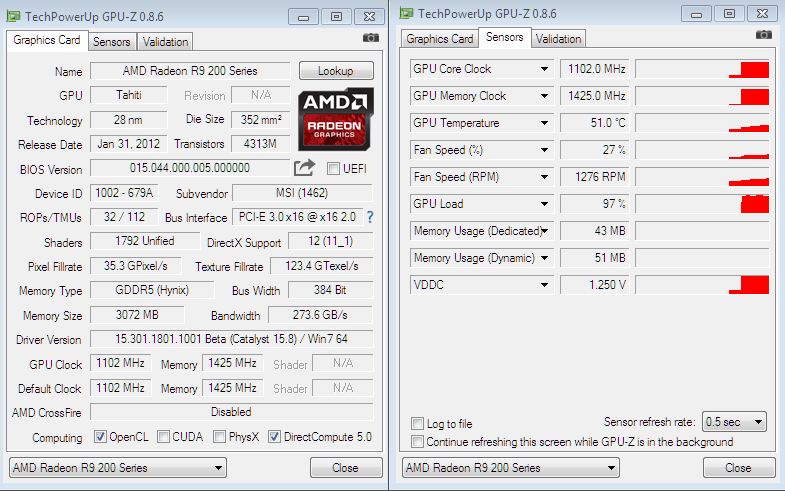

Регистрация: 30.08.2015
Фото: 42
demonf1
разгони видюху AMD 7950 ,и деньги не надо тратить ,прибавка приличная GTX 960 отдыхает
у меня по сути такая же видюха,в разгоне она как раз производительнее твоего проца будет,правда смотря как разгонишь
