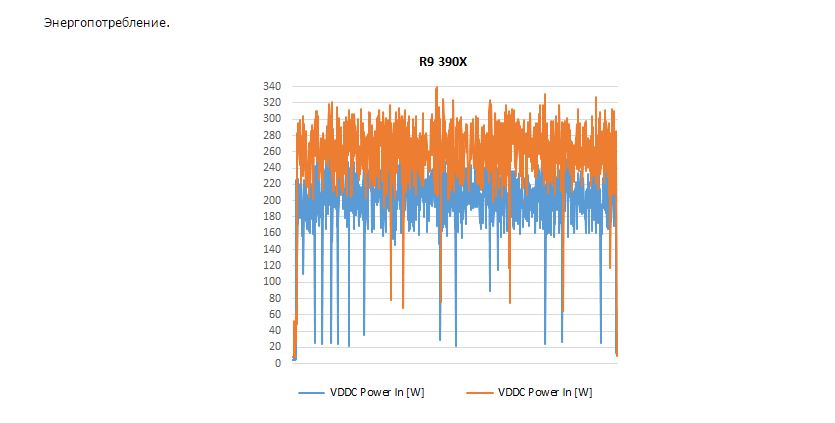

Регистрация: 30.08.2015
Фото: 42
Sabotender
бред сам не говори ,если указана минимальная мощность блока питания для 390х само AMD указало !!!
или блоки не подвержены износу и стабильно выдают ну скажем 500вт на протяжении всего гарантийного срока
не зависима от условий их эксплуатации
один 390x может потреблять до 300вт в зависимости от загрузки и условий эксплуатации
http://www.overclockers.ru/lab/69393_3/ ... lneno.html
Снимок.JPG [ 40.38 КБ | Просмотров: 1011 ]

Хорошие блоки... (т.е. не за 50 баксов - а хотя бы за 100 уже можно найти).
Prof писал(а):
не подвержены износу и стабильно выдают ну скажем 500вт на протяжении всего гарантийного срока не зависима от условий их эксплуатации
т.к. производитель в них закладывает "запас"
Prof писал(а):
один 390x может потреблять до 300вт в зависимости от загрузки и от условий эксплуатации
И это как раз о чем ? Если блок выдает по линии 12В ток до 32А то хватит впритык на данный конфиг.
Смотрит блок питания - допустим
FSP Group Aurum Xilenser AU-500FLD 500W - ток по 2м линиям 12В - 44А т.е. хватит для мощности 500+ Вт - это с ЗАПАСОМ более 100 Вт на данную конфигурацию.
Так что перечитайте сообщение написанное мной выше - на сим закончим.
FSP вообще полный отстой у него нет защиты от перегрева и он без вентилятора ,через 15 минут 90%-100% нагрузки комп вырубится
а состояние электро сети учитывать не надо ? от этого зависит выходная мощность блока питания
а вдруг он чего разогнать захочет ? (проц то у него не под 390х ,слабоват он для неё) или конденсаторы емкость потеряют и т.д в его системе
вот твой "запас" в 100 вт сдувает сразу и комп перестает нормально работать
