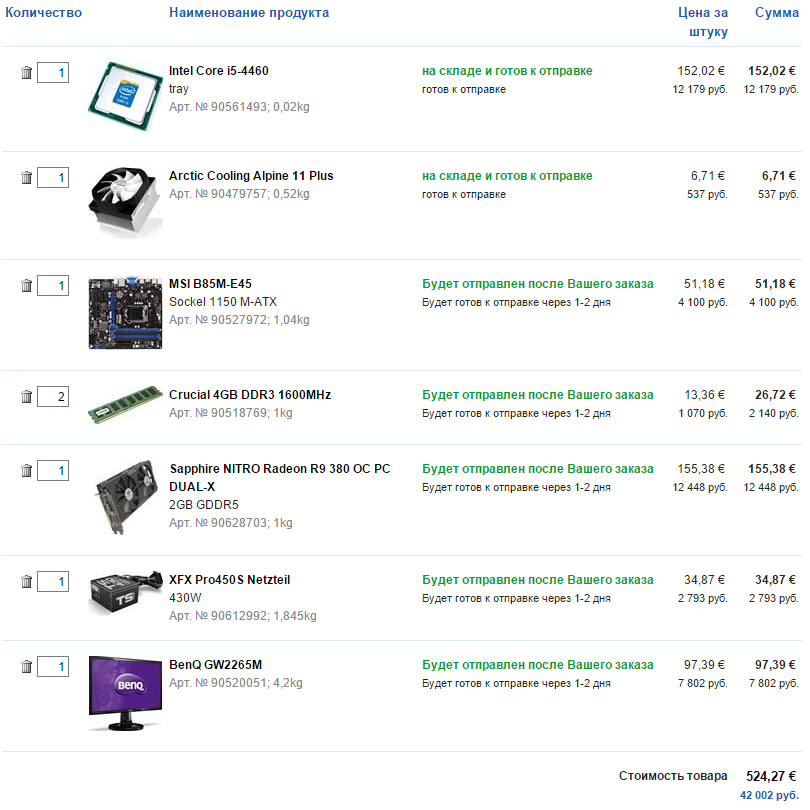

Доброго времени суток, уважаемые форумчане!
нужна помощь людей которые понимают,разбираются с железом.
1)45000 рублей
2)computeruniverse.ru либо город чита.
3)Пк берется для игр-фоллаут 4, Х ребитш, ведьмак 3, крайзис 3.
4)Разрешение монитора 1280х1020 наверное, может быть не на много больше,19-20 дюймов максимум будет монитор(я его еще не купил) фильтрация и сглаживание на минимуме будут.
5)есть: жесткий диск 1тб,монитор старый с электронно-лучевой трубкой (17 дюймов наверное),двд привод,клавиатура,мышь,колонки,старый корпус.
6)нужно купить: процессор, матплату,оперативную память ( общий объем 16 гб, буду брать в 2 этапа), блок питания,видеокарта,кулер на проц,SSD на 120-300 гб,либо райд массив взамен SSD,для ускорения работы игр.
7)Система не устраивает своим полным отсутствием!!!
8) разгон я думаю что нет.
9) апгрейд не планируется на 2-5 лет. а по истечении 5 лет возможно.
как вот этот конфиг? мне кажется что будет избыточным, или я не прав?
Регистрация: 04.06.2007
Фото: 3
Вадим Николаевич только внимательно почитайте computeruniverse.ru [Краткий справочник на первой странице]
40.png [ 136.25 КБ | Просмотров: 1171 ]
В случае проблем с отображением форума, отключите блокировщик рекламы ©
Регистрация: 03.03.2016
Спасибо что откликнулись, монитор я куплю в ближайщем магазе, насчет комплектующих надо глянуть.
Фото: 3
Вадим Николаевич вы собираетесь разгонять?
нет, и если что можно просто вадим :-)
